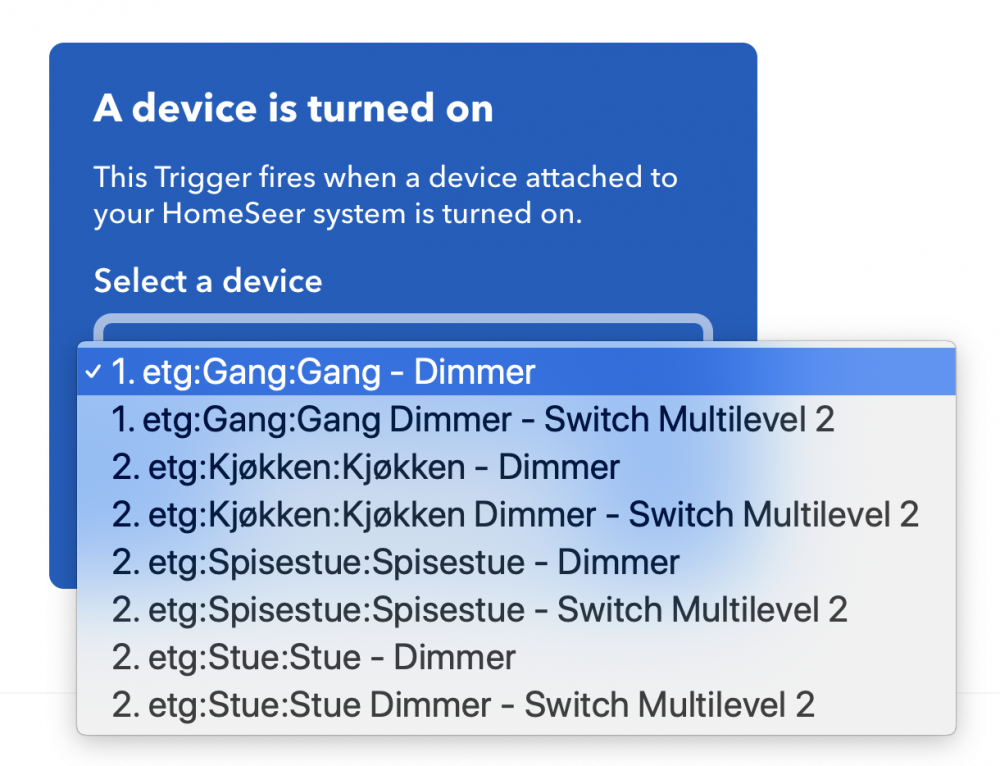

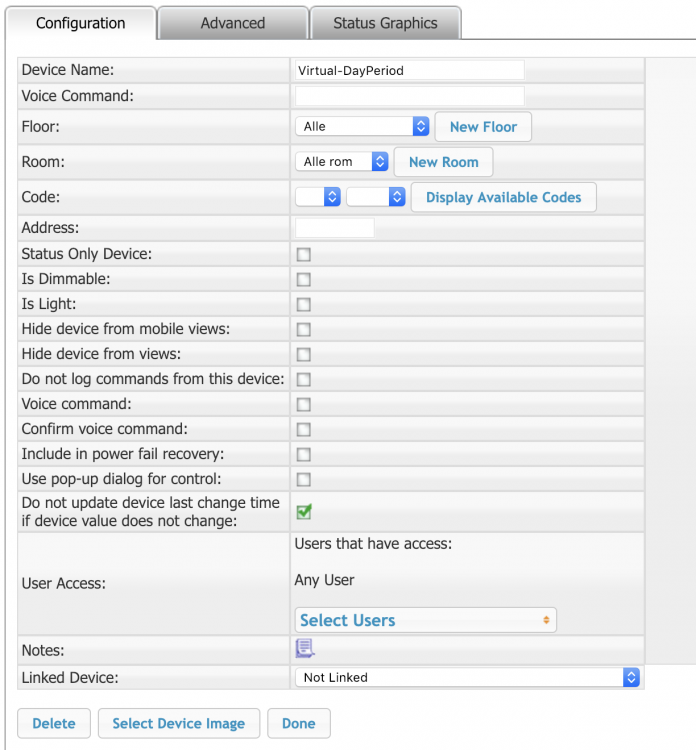

Har sett litt nærmere på IFTTT, - jeg finner ikke den appleten som trigger på en virituell blir satt til ON på HomeSeer?
Rettelse, jeg finnner den når jeg bygger appleten selvsagt, men jeg finner ikke den virituelle devicen.
Den virituelle kommer ikke opp hos IFTTT.
R
Kanskje du må krysse av for «is light»? Ser ut til at IFTTT bare viser lys?
