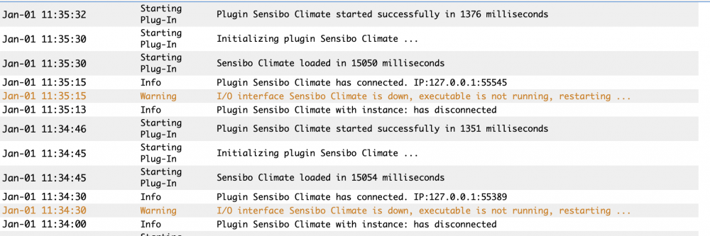

Nå har jeg sett litt mer på problemet med at Sensibo ikke lar seg styre av HS devicene.
Først, det hjalp ikke å skru av Tibber smart styring.
I loggen ser jeg at det kommer en "disconnect-melding" hver gang jeg prøver å gjøre en endring. Denne etterfølges av flere meldinger der det ser ut som om plugin´en restartes, og devicene oppdateres med verdiene fra Sensibo igjen.
Her er utklipp av loggen:
136507865_Screenshot2019-01-0111_35_56.thumb.png.b37176de6563f384260556e1da6bb688.png
11:34 og 11:35:13 prøvde jeg å endre Mode fra Heat til Auto...

Til info så har jeg fortsatt med dette problemet, også med ny versjon av pluginen.
@Frankis78 er på saken, men vi har ikke funnet ut av det ennå...

Funker ikke så bra det heller (nb, dette er ikke med den siste versjonen du la ut):
Quote
jan-04 12.54.51         Info    Plugin Sensibo Climate has connected. IP:127.0.0.1:51211
jan-04 12.54.51         Warning    I/O interface Sensibo Climate is down, executable is not running, restarting ...
jan-04 12.54.34         Info    Plugin Sensibo Climate with instance: has disconnected
