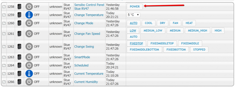

dette ser jo ut til å fungere utmerket. Bare en ting. Hvordan får jeg skrudd på og av pumpa i pluginen?

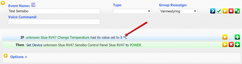

57 minutter siden, Arne Johnny skrev:
yes men, det er ikke noe status i event byggeren: image.png.f209ae585b85af2cad2ffbb9d76ee63e.png
Tanken er at hvis varmepumpe = OFF - og jeg er på tur hjem - sett den = ON
Kunne kanskje lagt til en on og off knapp her ser jeg.
Men ofte er det litt sånn som på varmepumpene, at det ikke er av og på bryter, men kun en trigger bryter, sånn som sensibo selv gjør det, at den må vite om pumpen er av og på, ellers må du synkronisere enheten.
Men jeg ser en annen ting, som kan være en workaround.
Når varmepumpen er off, så hopper dropdown ned på 5 grader.
Kanskje du kan gjøre sånn?. Jeg glemte å legge inn (Changes and become Hjemme før had its temperature set to 5C)
Ja det fungerer nok det:)
Sensibo pluginen fra Smarter control hadde av og på funksjon så på en eller annen måte er det sikkert mulig, uten at jeg har peiling på hvordan:)
