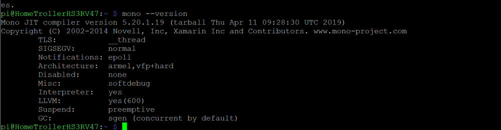

HS3 Standard Edition 3.0.0.435
Mono JIT compiler version 4.6.2
Jeg får nøyaktig samme problem som ovenfor, akkurat samme oppsett som ovenfor bruker. Jeg kan ikke finne ConfigPanel.xml hvor som helst. Er det noe jeg gjør feil?
ConfigPanel.xml blir generert automatisk når du har lagt inn API nøkkelen.
Ang problemet som du har, så tror jeg det kunne vært lurt med en oppgradering av både mono og homeseer.
De endret noen ting i HomeSeer API´et rundt de siste versjonene, når det kommer til Termostat api, for vi måtte også gjøre endringer i plugin grunnet dette.
Jeg kjører siste versjon av Mono og Homeseer, og det fungerer fint her, men får dessverre ikke testet på eldre versjoner.
takk, oppdatere mono løst problemet. plugin er flott!

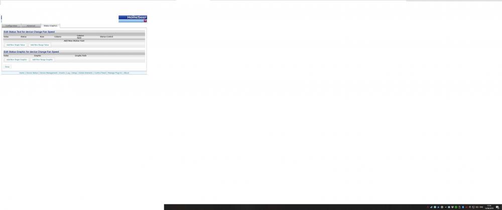

Can you take a printscreen of the fan device, status graphic?
And also, do you see fan speed in the sensibo app?
Endret av Frankis78
22 timer siden, smargi skrev:
Yes on the sensibo app I can see the fan speed.
this is my fan speed status graphics.
