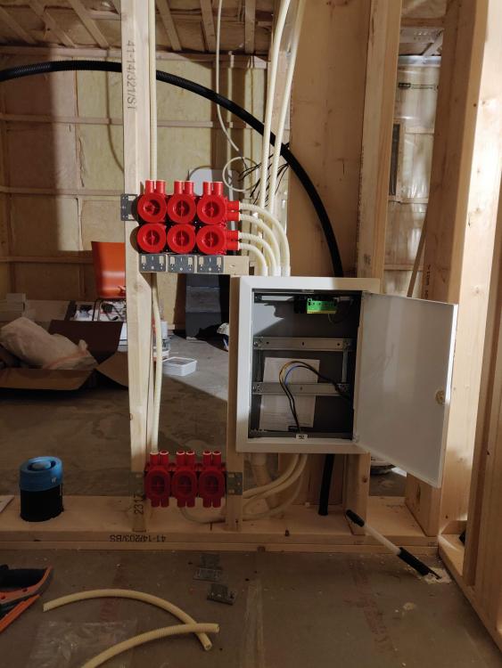

Jeg er på utkikk etter skap til infelling i vegg der jeg skal plassere led drivere, koblinger til høyttalere, ethernet osv osv..
Jeg har pr. dags dato ikke vært i stand til å finne skap for innfelling som bygger mindre enn 1cm. Helst ser jeg for meg at skapet skal være flust med veggen.
Er det noen som har forslag til skap som kan passe? I og med at det er sterkstrøm inn i bildet her så må det vel være metall.
Joooooo,!
De gjør det, alle sier det der, de bygger sikkert 1-1.5cm. Jeg var på shoppingrunde i dag og fant en type skap som ikke ser så aller værst ut, hager volta, så det ble ett par slike.
Synes det er snålt at det ikke finnes skap som er helt flust med vegg :(
Kanskje litt overkill med 2-rader men det var det de hadde, ble ganske fornøyd B|
PC-fritt kontor (40-rør ned til teknisk rom). Nederst blir stikk, øverst blir ymse uttak til skjerm, usb, stikk, lyd osv osv++
