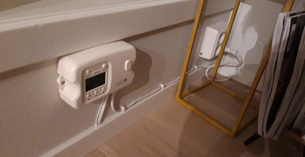

I huset var det montert varmefolie styrt av en Saga Comfort PST20. Den er koblet til med stikkontakt.
Er et noen muligheter for å få denne automatisert på noe vis? Synes enheten er helt håpløs, og den klarer aldri å "levere" det den skal.
Har nå gått til innkjøp av ras pi 3 og uz1b stick, så tenkte å få huset sakte men sikkert over på homeseer.
Noen som har gode ideer for å få denne inn på homeseer/lignende på en fornuftig måte? (kan en elektriker f.eks klare å kvitte seg med denne boksen å få montert en heat-it z-wave termostat?
vedlagt bilde av enheten
Hvem har montert den slik? Fast installasjon kan vel ikke monteres sånn...
OK, stryk det. Saga påstår selv at man kan montere det uten elektriker.
Usikker. Varmefolier er vel sjeldent 220V?
En av/på plugin-modul ville jo være det absolutt enkleste! :) Da blir det mer "gulvvarme av/på".
Du kan bruke virtuelle termostater i HomeSeer til å styre temperaturen hvis du vil. Det er en gratis termostat som heter SDJ-VStat i Updateren som er glimrende. Ellers har man mitt VirtualThermostat.vb script som er enklere.

Varmefolien er p.t tilleggsvarme sammen luft/luft vp for oppvarming i stue/kjøkken.
Som du sier så tror jeg muligens en enkel wallplug er beste måte å styre den på - Skal se om jeg klarer å få den til å "huske" instillinger om den mister strøm.
Eventuelt supplere med en romtermostat eller lignende for å styre wallplug. Hva er den enkleste termostaten som er tilgjengelig p.t?
Ah. Ja, det er jo alltid en kjip problemstilling. Da har du nok potensielt et problem. :(
Mulig at SRT322 er den "enkleste" standalone termostaten.
  • 0
Antar at den ene kabelen som går fra Saga-termostaten og ned i gulvet er en temperatursensor, som er der fordi gulvet ikke skal bli for varmt. Det kan i teorien gi gulvskader hvis du setter termostaten i Saga-enheten veldig høyt, for heller å prøve å styre gulvtemperaturen med en annen temperatursensor og en veggplugg.
