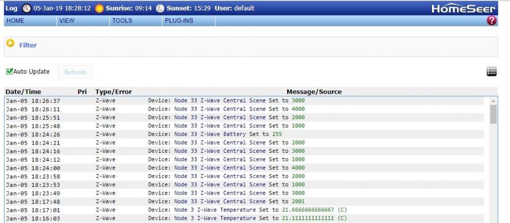

Jeg får opp i homeseer når knappene blir trykket inn på controlleren. Det som kommer opp når jeg trykker på knapp 1 nå er: Scene 005 key Pressed 1 Time.
Men det sier meg ikke stort.. Et av de største problemene er at jeg ikke har en ide om hva parametrene står på, for det er vanskelig og alltid se hva som kommer igjennom osv. Kan en klare å finne ut hva de forskjellige parametrene er? Jeg har brukt sikkert timer bare for å prøve å konfigurere noen parameter, og det siste jeg klarte var at jeg så i loggen at en av de jeg forandret ble forandret.

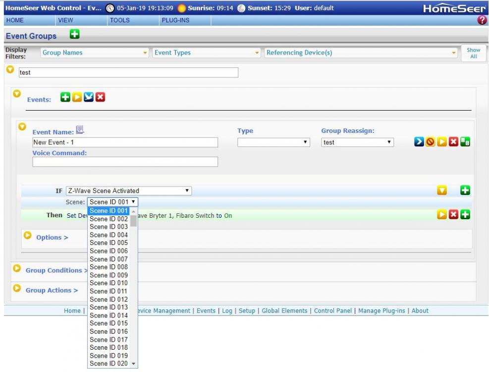

Her er screenshot av hva som skjer når jeg trykker på knappene på controlleren.
Så det jeg trenger å gjøre er å finne ut hvordan en kan lage en event som trigges av det som skjer når jeg trykker på knappene...
Her: :)
19 timer siden, ZoRaC skrev:
slik:
Takk @ZoRaC ?
Men jeg klarer ikke å finne ut hvordan jeg skal klare å finne den.
Her er jo valgene jeg har :
og det er jo kun den nederste som har med scener og gjøre, men der er jo valgene kun "Scene ID 001", "Scene ID 002" osv:
Endret av Marc

I loggen så står det Central Scene set to 1000, jeg får ikke opp scene ID som ser ut til å være triggeren
Endret av Marc

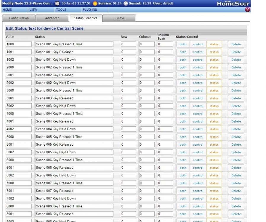

Hvis du går inn på den «central scene»-devicen og «status graphics», så ser du hva de forskjellige verdiene er. :)
Godt mulig det som står som 1000 i loggen er den i skjermbildet over («001 key presses 1 time»).
@ZoRaC Det virker som om du er inne på noe!
Her er status graphic:
Og det som står i loggen når jeg trykker på knapp 1 er jo " Node 33 Z-Wave Central Scene Set to 1000, så det vil jo være det samme som scene 001 Key Pressed 1 Time tipper jeg.
Så hvorfor virker ikke denne?
