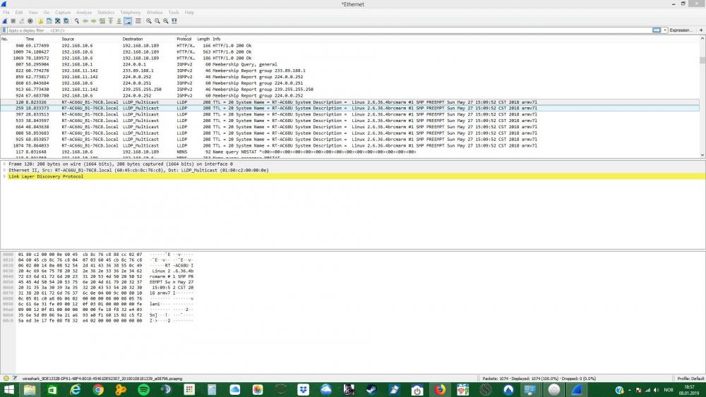

Hallo,
kanksje noen som har god peiling på nettverk kan svarer på dette:
Jeg brukte wireshark og min gammel asus router hvor jeg vet at tv funger fint. Så ser man LLDP_Multicast og IGMPV2, det kom tydelig fram at disse signaler ikke dukker opp når dekoder er tilkoblet USG.
Spørsmålet da!
Er dette som må til og åpnes i selve USG for få tv dekoder til å virke?
