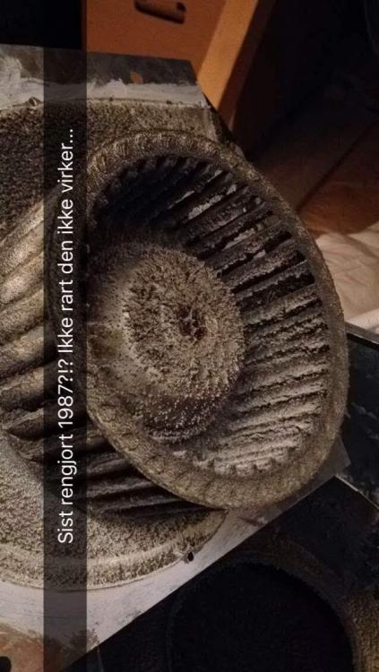

ZoRaC Skrevet 7. januar 2019 Forfatter Del Skrevet 7. januar 2019 Takk, alle sammen. Var det jeg antok, ja. Jeg har lenge tenkt å gjøre noe med ventilasjonen - har en z-wave dings i skuffen som kan veksle mellom trinn 2 og 3, men det krever en del montering av elektriker, så det har blitt nedprioritert. Har også vurdert å bytte den 30 år gamle loftsvifta med en ny og få smart styring av den. Tenkte denne løsningen med VillaVent: Men, det koster også en del i innkjøp + elektriker, så det har også blitt lagt litt på is. I tillegg gir det noen utfordringer med å øke ventilasjonen bare på vaskerommet, siden viften har 2x 100mm rør og det ene går til badet. Så jeg har begynte å se på avfukter i går, så det er egentlig det jeg har «landet» på. Trenger en som er litt smal og ikke trekker for mye strøm (denne må kobles på samme 16A-kurs som min 3kw VVB). Fant denne: https://www.elkjop.no/product/hjem-og-husholdning/vifter-og-aircondition/MRD10/wood-s-avfukter-mrd10 Siter Lenke til kommentar Del på andre sider Flere delingsvalg…

Ares Skrevet 7. januar 2019 Del Skrevet 7. januar 2019 Ser du vurderer løsningen med VV-450 og frekvensomformer. Vil bare tipse om at VV-450 nå fås i EC-utgave med 0-10V signalinngang. Dersom du likevel skal skifte vifta så hadde jeg gått for den. Da trenger du ikke frekvensomformer, og det er nok med f.eks. en Qubino 0-10V dimmer. Går for denne løsningen selv nå. 1 Siter Lenke til kommentar Del på andre sider Flere delingsvalg…

ZoRaC Skrevet 7. januar 2019 Forfatter Del Skrevet 7. januar 2019 Akkurat nå, Ares skrev: Ser du vurderer løsningen med VV-450 og frekvensomformer. Vil bare tipse om at VV-450 nå fås i EC-utgave med 0-10V signalinngang. Dersom du likevel skal skifte vifta så hadde jeg gått for den. Da trenger du ikke frekvensomformer, og det er nok med f.eks. en Qubino 0-10V dimmer. Går for denne løsningen selv nå. Oi, det høres jo veldig bra ut! det gjør det både enklere og billigere, ja! Da får jeg også mulighet til å øke ventilasjonen på badet ved dusjing... hmm... og ikke minst, det blir automasjon! ? Må vel tenke litt. Den 30 år gamle vifta som står der i dag vil uansett ikke leve evig... Siter Lenke til kommentar Del på andre sider Flere delingsvalg…

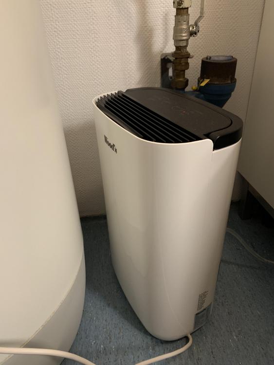

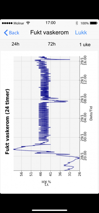

ZoRaC Skrevet 29. januar 2019 Forfatter Del Skrevet 29. januar 2019 Tiltak implementert! Ser ut til å funke (håndklær i tørketrommel og ikke-sentrifugert ullvask henger til tørk fra i går kveld): 2 Siter Lenke til kommentar Del på andre sider Flere delingsvalg…
bjornepappa Skrevet 30. januar 2019 Del Skrevet 30. januar 2019 På 29.1.2019 den 17.03, ZoRaC skrev: Tiltak implementert! Ser ut til å funke (håndklær i tørketrommel og ikke-sentrifugert ullvask henger til tørk fra i går kveld): Det vart avfukter? Link til den? Siter Lenke til kommentar Del på andre sider Flere delingsvalg…
ZoRaC Skrevet 30. januar 2019 Forfatter Del Skrevet 30. januar 2019 1 minutt siden, bjornepappa skrev: Det vart avfukter? Link til den? Avfukter ja. Kjøpte hos Elkjøp. https://www.elkjop.no/product/hjem-og-husholdning/vifter-og-aircondition/MRD10/wood-s-avfukter-mrd10 1 Siter Lenke til kommentar Del på andre sider Flere delingsvalg…
