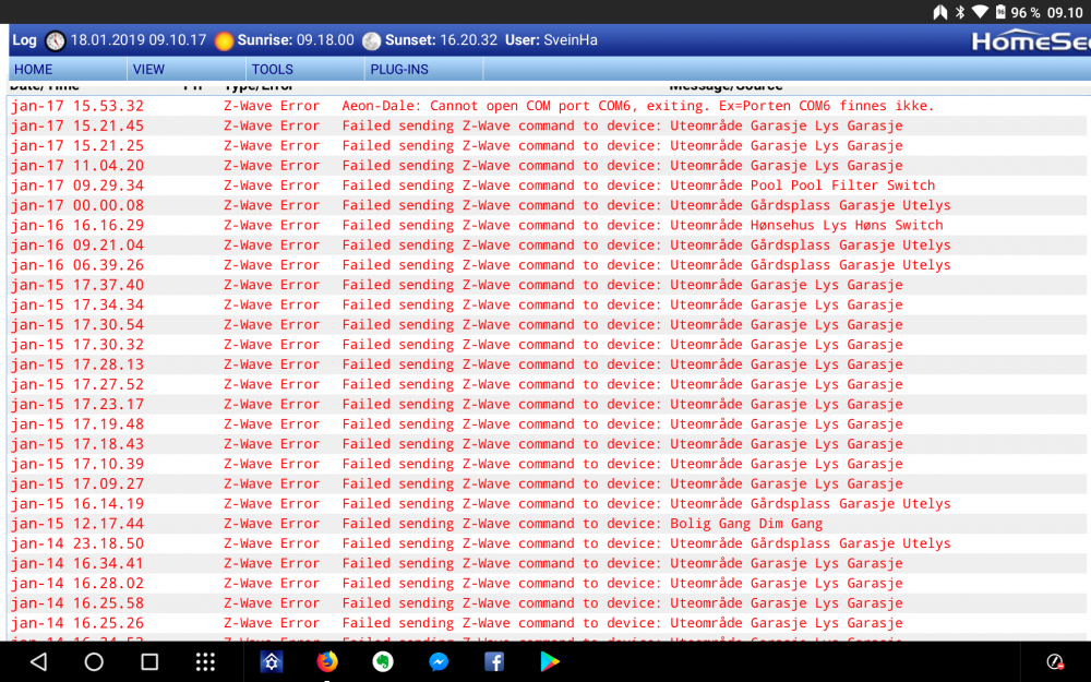

Jaha, hmm. Det er det som er litt rart med mine problemer. Ved testing og optimalisering så når alle nodene som har fått Unknown (mer eller mindre alle), haugevis av naboer.
Det jeg har lagt merke til ved Test Node Connectivity In network, som jeg må ha runda 1500 ganger nå, er at den som får failed to respond flest ganger er Idlock 150 låsen. Men kan det være at denne krangler til alt som en Beam battery node? 3 meter fra denne låsen er det en bryterrekke med 4 Fibaro 2 Dimmere og en Heatit Z-Trm2FX, vegg i vegg med en annen FIbaro 2 Dimmer og en Heatit Z-trm2fx på vaskerommet.
Jeg begynner faktisk å mistenke at det er Heatit Z-trm2fx termostatene som krangler til alt. Jeg mener, men er ikke sikker, på at problemene begynte da disse ble montert, totalt 6 stk.
Skal teste å eksludere alle disse senere i kveld. Eventuelt et par Fibaro RGBW noder på rommet til ungene, men har ennå ikke sett en Route som går om disse.

Hmm. jeg får sjelden Failed sending Z-wave command to device, det er det som er merkelig. Det er kvitteringen fra nodene som virker å krangle mest. Har dog fått Failed Sending Z-wave command to device en god del ganger på Id lOck 150en.
Z-wave dongelen min er nå flyttet flere ganger rundt i huset, langt fra andre andre. Nå, fortsatt med problemer, står den på et eget kontor i en egen PC. Alltid langt fra AMS måleren, da denne er ute i skap.

Hiver meg innpå her.. om enn med andre feil.
Jeg føler at disse systemene er svært ustabile. I dag installerte jeg inn Tibberseer og RobonectSeer. Robonect la seg inn, mens Tibberseer meldte feil. La inn Tibberseer på nytt etter sletting av filene, og da kom den inn. Stoppet HS før kopiering/sletting av filer. Og da startet problemene igjen... Z-wave ble fullstendig ustabilt.. webgrensesnittet veldig tregt.. og kommer inn på Node information.. det bare henger. Får rapportering fra noder, men får ikke kommandert de..
Begynner faktisk å tvile på om dette er noe man kan satse på..  Med slik ustabilitet, så kan men jo ikke stole på systeme. Om det er Homeseer eller kompnentene rundt, skal jeg ikke uttale meg om. Men ustabilt er det..
Her er utsnitt av dagens logg:

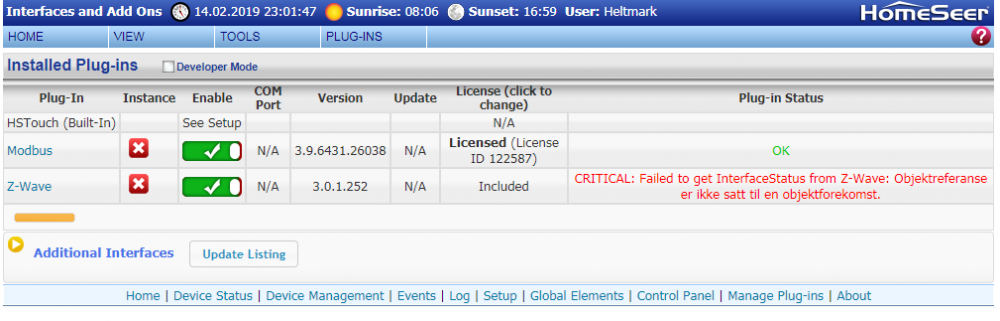

41 minutes ago, SteinarH said:
Og her av status...
Ser ut som Z-Wave sticken din hikker litt, plug ut og inn igjen og restart plugin. Opplever selv lite ustabilitet bortsett fra det jeg skaper selv.
