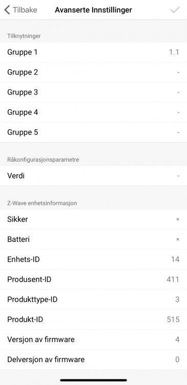

semuren Skrevet 16. januar 2021 Skrevet 16. januar 2021 (endret) 4 timer siden, SigurdEide skrev: Ok takk for svar. kan tenkes noen andre vet hvordan det skal gjøres. må vel skrives en kode/parameter under Gruppe for at de skal snakke direkte sammen. Om du ønsker å sette opp direkte assosiasjon mellom Z-water og termostat er det bare å legge inn Enhets-ID og relay nr under Gruppe 2 på termostaten. I mitt tilfelle hvor enhets-ID til Z-water er 18 og jeg vil benytte relay nr 7, legger jeg inn "18.7" under gruppe 2 på termostaten. Du må også sette 1.1 på alle assosiasjonsgrupper i z-water. Anbefaler også å sette assosiasjon gruppe 1 på termostatene til "1" og lagre, før du setter den tilbake til "1.1" om du har problemer med at termostatene ikke leser av temperatur på gulvføler i AF-mode. Endret 16. januar 2021 av semuren Siter

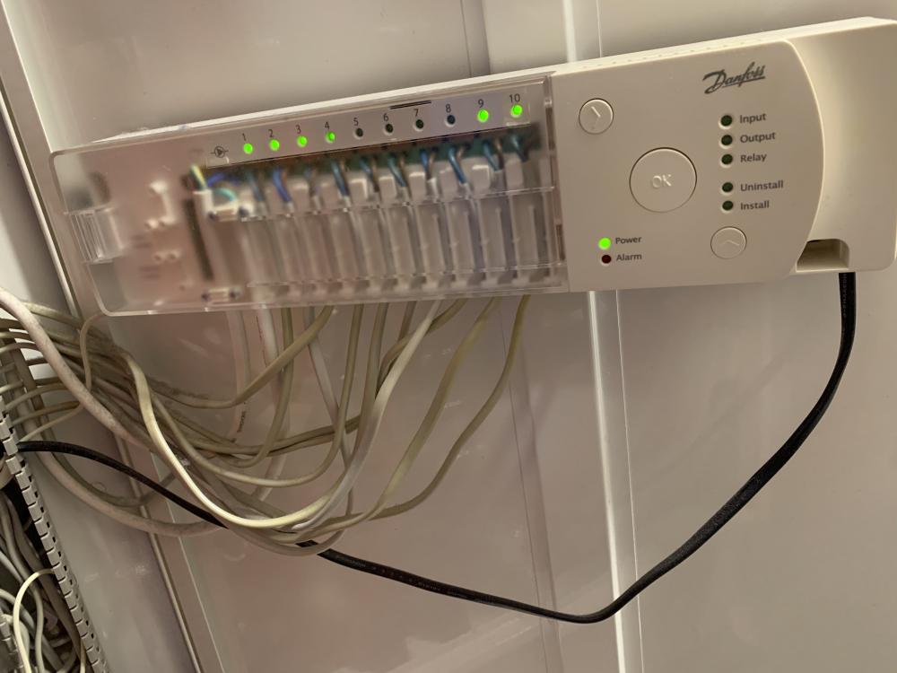

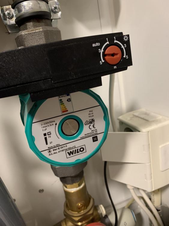

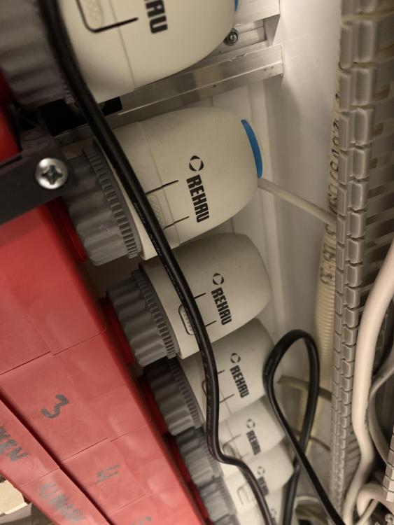

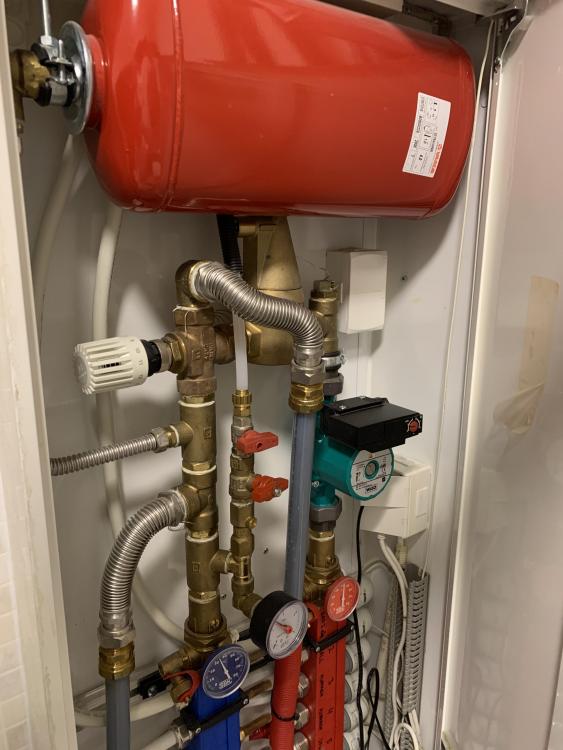

SigurdEide Skrevet 16. januar 2021 Skrevet 16. januar 2021 Takk for svar både Master Aeon og Semuren. Jeg lurer også på om jeg kan koble sirkulasjonspumpa på en smart kontakt og programmere den til 2 min start delay (som danfossen har på releutgangen sin. Antar jeg kan bruke de rehau ventilene jeg har? Legger ved et par bilder fra nåværende oppsett. Takk for svar, veldig bra forum og info så langt:) Siter
