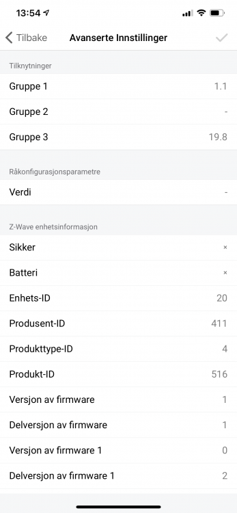

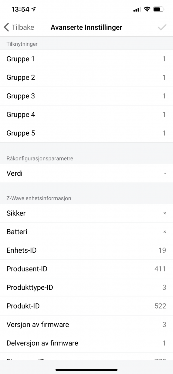

Jeg fikk ikke det til å virke, så jeg ringte til ThermoFloor. Han var i utgangspunktet ikke så interessert i å hjelpe til med oppsett i Homey, men kunne fortelle at på Z-Temp2 så er on/off kommandoer sendt i gruppe 3.
Kan se ut som dette virker, men er ikke helt sikker.
Kan det se noenlunde riktig ut som de vedlagte bildene viser?
Takk for hjelp :)

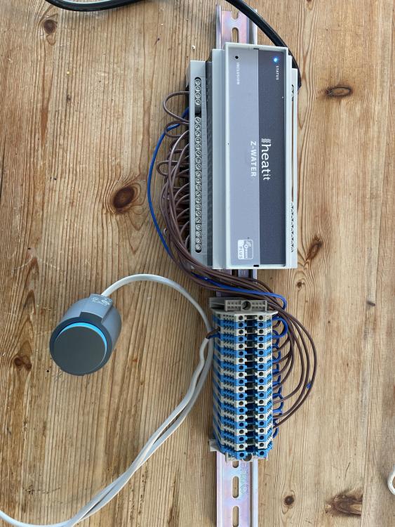

Nyttig tråd for meg som fikler med å gå over fra Roth Touchline til Homey + Z-Water med appen Homey Heating Schefuler. Har koblet opp på kjøkkenbordet for å sjekke at det virker før jeg kjører full installasjon.
Det har vært noe aktivitet i aktuatoren men jeg får ikke helt følelsen av at det er riktig satt opp slik det nå oppfører seg.
Mulig dette er et dumt spørsmål, men aktuatorene som passer til Z-Water, er de NC (normally closed). Det er det jeg har fra før og som virker standard i de fleste analoge systemer.
Reimers skrev (57 minutter siden):
er de NC
De pleier å være NC men finnes også i NO. De bildene dine viser er åpne (fordi der står strøm på?) og de er trege, kan ta opptil flere minutter fra åpen til stengt eller motsatt.
Takk!
Ja de ser ut til å få strøm. Jeg har paret med Z TRM3 med romføler(ikke sensor i gulvet) og Temp 2 som kun har romføler. For meg gir det ikke mening at det skal være NO-aktuator, men det virker som det er slik det oppfører seg. Noen som har info om eksakt hvilke aktuatorer og termostater de har fått til å fungere?
Der står "NC" på aktuatoren så den har nok strøm siden den er aktivert (=blå stripe synlig). Sjekk kobling eller logikk.

Ja, aktuatorene fungerer som de skal. Spørsmålet er om det er rett type aktuator for systemet…
Reimers skrev (1 time siden):
Ja, det vil jeg tro. Flere her som bruker Z-Water som sikkert kan bidra på den biten. Homey vet jeg ikke noe om.
