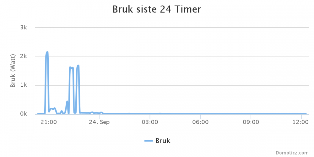

Ganske enkelt og greit tenkte jeg, det kan man vel se ved å koble til en energimåler.
Enklere sagt en gjort, kjøpte meg en slik:
Den fungerer greit, men effektmålingen er ikke helt som jeg hadde forestilt meg.
Hadde sett for meg at maskinen min (kombi vaske og tørkemaskin) skulle sluke strøm i en del timer før den plutselig var ferdig og ikke brukte særlig mer.
Den gang ei:
20:45-2050 startet jeg vel vaskemaskinen.
Den var vel ferdig rundt midnatt eller halv et ei gang, litt usikker da jeg sovna på sofaen.
Etter det så går maskinen over i en antikrøll modus der den beveger seg litt av og til for at ting ikke skal krølle seg. Deretter slår den seg helt av om man venter mange timer, jeg vil tro ca kl 04 etter loggen over.
Men hvordan skal jeg få laget en hendelse som sender meg en melding når vasken er ferdig? Tallene virker veldig "ukonkrete".
