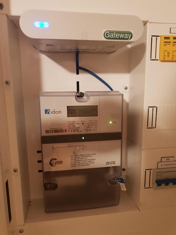

Sture00 Skrevet 19. januar 2019 Del Skrevet 19. januar 2019 Vurderer Tibber/pulse men usikker om jeg har det nødvendige som trengs av utstyr. Har lyse og ettermontert ''smart'' avleser fra smartly men ser ikke noe mulighet for å koble til noe ledning. Noen som har peiling? Siter Lenke til kommentar Del på andre sider Flere delingsvalg…
Moskus Skrevet 19. januar 2019 Del Skrevet 19. januar 2019 7 timer siden, Sture00 skrev: Noen som har peiling? Ja, Smartly-boksen bruker allerede HAN-porten. Be Lyse komme og fjerne den (eller slå den med en hammer (på egen risiko)). Siter Lenke til kommentar Del på andre sider Flere delingsvalg…
