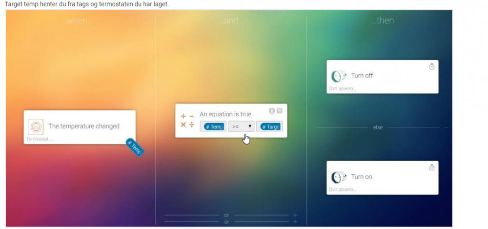

Knuters Skrevet 11. januar 2019 Skrevet 11. januar 2019 (endret) Hei, jeg har satt opp en Homey til å styre tempratur på varmeovner/panelovener. Jeg bruker da Telldus temperatur sensorer som målt temperatur, også styrer jeg en smartplugg av og på. Bruker appen Virtual Devices (https://apps.athom.com/app/com.arjankranenburg.virtual). Jeg har i hovedsak fulgt denne guiden for oppsettet. Denne guiden fungerer fint og gir meg det jeg trenger bortsett fra en liten ting. Jeg styrer temeratur i 4 forskjellige soner (kjøkken/bad/stue/soverom) Dette er også på en hytte, så det er ikke alltid vi er der. Når jeg er på hytta ønsker jeg komfor temperatur på alle soner. Dette er greit nok, lage en flow med viruell knapp som setter alle temeraturer til det jeg ønsker i hver sone. Og slik kan jeg leke meg med forskjellige setpunkter for temepraturen uten problem. Når jeg reiser fra hytta ønsker jeg og ha egen modus for "frostsikring" der jeg setter temp på kjøkken/bad til f.eks 5°C, som også er laveste temperatur jeg kan velge på termostaten i virtuel devices. De andre rom (soverom/stue) ønkser jeg nå skal være helt innaktive altså helt off. men så lenge jeg har en flow som denne, vil den jo alltid så lenge tempen er under target slå den på? Problemet kunne jo hvert løst med at termostaten i viruel deviceses kunne skrus til -100°C f.eks, men siden laveste temp er 5°C er jo problemet der. Har prøvd og sette termostaten i "off" mode, men så lenge dette er bygget opp som det er så vil den alltid starte oppigjen når den gjør neste sjekke av temp >= taget temp. Ønsker tips til hvordan jeg kan lege en betinnelse for at denne flowen ikke skal kjøre? ved "frostsikring" F.eks lage en knapp for at flowen er aktiv eller ikke aktiv? Er ganske ny på Homey, så kanskje noen har en løsning der ute? eventuelt om noen har tips til andre apper eller måter å bygge opp en tempratur styring på tar jeg gjerne imot gode tips. Endret 11. januar 2019 av Knuters Siter
AndreasLie Skrevet 11. januar 2019 Skrevet 11. januar 2019 Du kan lage en virtuell knapp som feks away mode. Når du aktiverer away mode disabler du termostat flowene på soverommene. Da vil de ikke kjøre. Så når away mode er av aktiveres flow igjen Siter
Knuters Skrevet 11. januar 2019 Forfatter Skrevet 11. januar 2019 Ahh, såklart og så enkelt hehe. Takker for godt tips. Ikke så godt kjent med systemet enda, men dette her fungerte jo fantastisk. Takk igjen. Siter
AndreasLie Skrevet 11. januar 2019 Skrevet 11. januar 2019 Da kan du forresten også legge i samme flow at de andre termostaten skal settes ned til 5 grader. Så gjør du alt med et trykk Siter
Knuters Skrevet 13. januar 2019 Forfatter Skrevet 13. januar 2019 Hei Ja har laget en flow for "away" og en flow for "home" Away setter da de 3 andre termostatene til 5 grader og disabler da den fjerde. Home setter den enable igjen og skrur termostatene opp til 22 grader. Har også en bryter som jeg bruker for å styre varmeovene med når jeg skal fyre i peisen. Da settes flere av termostatene til 5 grager og slå av ovene i området her. Termostatene resettes alle dager tilbake til 22 grader kl 0300. Denne flowen blir disabel i away flowen og enabeld i home flowen. Fint system, bare tar litt tid å bli kjent med det. Har brukt Telldus live tidligere og der er det jo mye mindre muligheter. Eneste jeg har og utsette på homey er litt ustabilt på noen 433mHz signaler, den bommer noen ganger når den sender signaler. også har jeg opplevd en del at Z-wave henger seg, men etter en resett er alt ok igjen. Likevel litt irriterende, men dette er vel et gangske nytt system og jeg mener jeg har hørt rykter om at det kommer en større oppgradering i fremtiden? Siter
