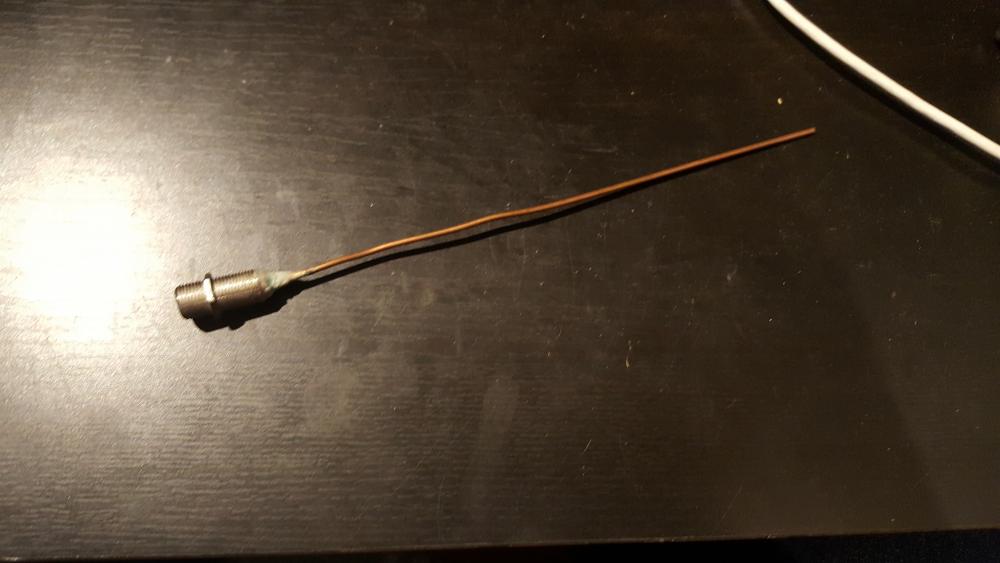

1 stk kobberleder lendge: 17,2cm og diameter: 1.5mm2 eller 2,5mm2

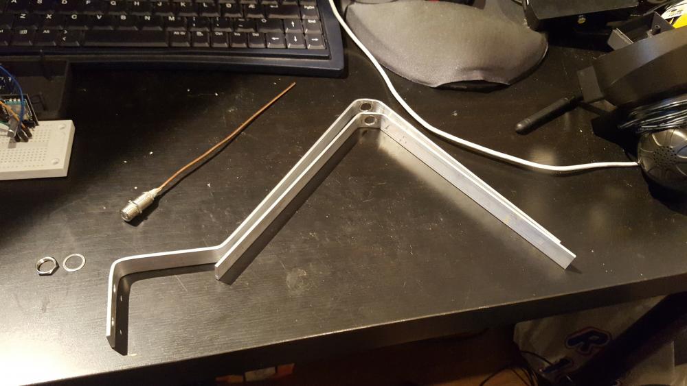

1.    aluminiumsplate 1 og 2, bøy dem 50° ca 17,5 cm fra den ene enden, etter 1,5 cm bøyer du den igjen 50°.
2.    Stripe 2 skal du deretter bøye 50° ut før du bøyer den 90° ned.
Du skal da sitte igjen med:
3.    Bor deretter et hull i "spissen" på hver aluminiumsstripe (8mm i diameter). Bor også to hull i stripe 2 for skruer til å feste antennen i veggen.
4.    Sett kobberledningen i den ene enden av kobling type F(hun-hun) og sikre den med litt epoxy.
5.    Monter kobling type F(hun-hun) i "spissen" av begge aluminiumsstripene og skru dem sammen med de medfølgende mutterne.
6.    Koble på overgang og du er ferdig.
