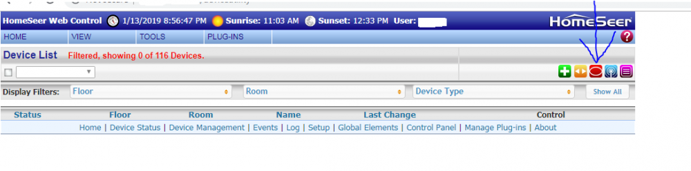

Jeg kom i skade for å skjule alle mine device i MyHs, og nå får jeg dem ikke tilbake ved å velge "unhide device".
Har prøve med restart av plugging, og homeseer men til liten hjelp.
Har prøve å søker her på forumet, og homeseer forumet, men kunne ikke finne noe.
Er det noen som har noen gode forslag, til hva jeg skal gjøre for å få device synlig igjen?

Trykk på den knappen jeg har satt en pil til.Capture.thumb.PNG.2a557c5d3e7cb7251480e3d4d1b1ca83.PNG
Så velger du alle devicer, bruk firkanten rett under der det står Device list. Bruk deretter nedtrekksmenyen vedsiden av firkanten til å velge unhide.
