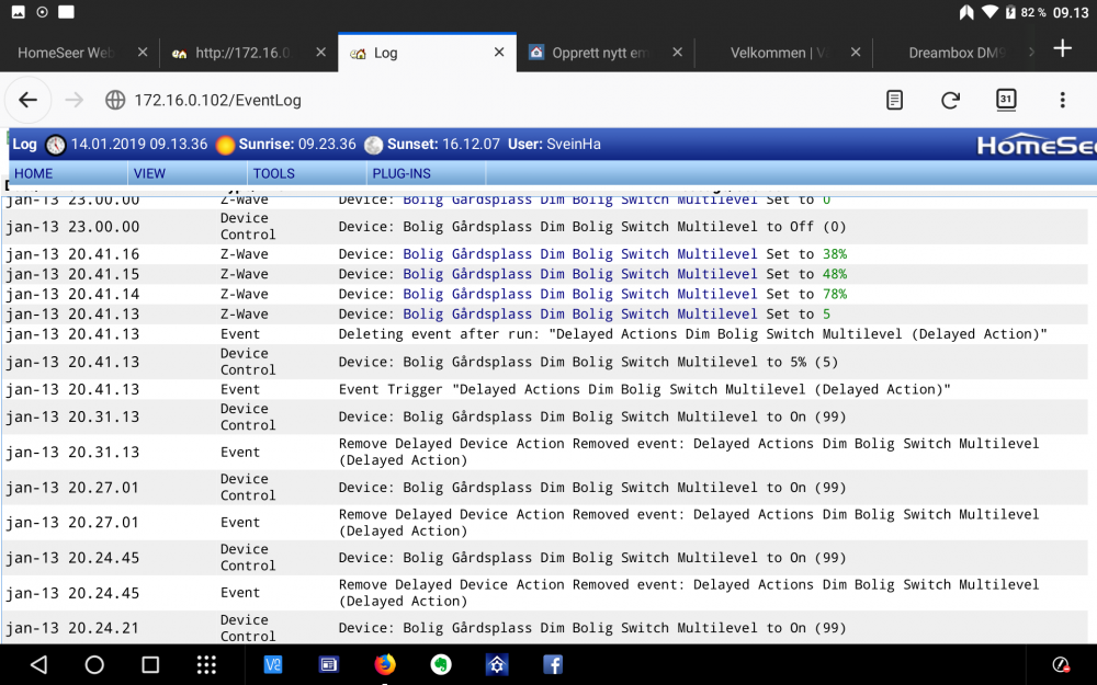

  1. Noe av utelyset mitt styres av bevegelssensor og Qubino dimmer. Events styrer dimmenivået til faste verdier på 0, 5, 40 og 100%. Dimmeren har plutselig tilsynelatende begynt å stille seg inn på tilfeldige nivåer selv om den i praksis står på 5%: Screenshot_20190114-091342.thumb.png.d2ce846ae7e0745a1c478b9f640f17a6.png

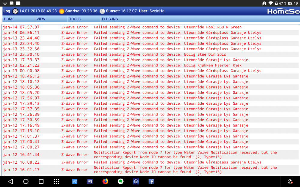

  2. Forskjellige enheter blir ikke aktivert, litt varierende hvilke: Screenshot_20190114-084929.thumb.png.671e959b69b5ad1c34bf798e1764b02f.png
Vet ikke helt hva jeg skulle ha kunne gjort for å få til slikt men jeg har prøvd rescan og optimalisering av enkelte noder uten at det har hjulpet. Node 7 er en Aeotec multisensor 6 så hvorfor den rapporterer "Water Valve..." skjønner ikke jeg...
Rescan.
Det ser jo imidlertid ut som "Uteområde Garasje Lys Garasje" sliter mer enn normalt. Har du prøvd å ta strømmen på den?

Dimmeren som rapporterer forskjellige nivå virker i praksis som den skal men det ser ut til at underveis i dimmetiden rapporteres aktuelt dimmenivå hvert sekund men siste nivå, der dimmeren virkelig er, rapporteres ikke. Ved å sette opp polling hvert minutt løses problemet (men på feil måte...).

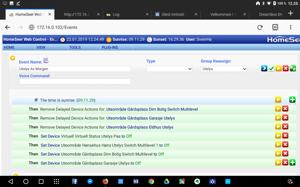

En annen merksnodig sak er at enkelte event kjøres men utfører ikke det de skal. Skjer ikke ofte og tilfeldig hvilket event. I dag morges var det dette:

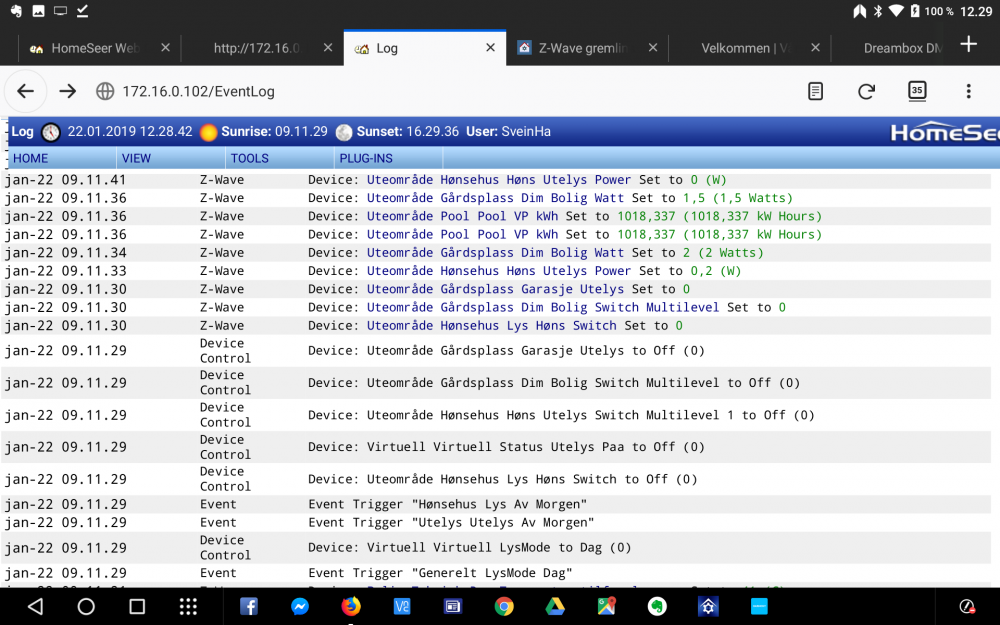

Enkelt og beint fram. I scriptlisten står det sist kjørt på riktig tidspunkt og i loggen står dette:
Alt ser greit ut men klokken 10 stod alt lys fremdeles på. Kjørte eventet manuelt og alt gikk av som det skulle...
Edit: Ser der er en liten feil i eventet slik at remove delayed action ikke samsvarer med aktuelle device action men det skulle ikke bety noe i denne sammenheng.

Dette:
... betyr at Z-wave plugin har sendt informasjonen OG at noden har kvittert med "utført OK".
Så hvis disse lysene står på etterpå, så ville jeg faktisk begynt å se på om det var noe med selve nodene (evt det elektriske) som ikke oppfører seg som de skal.
