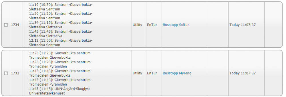

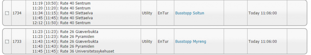

11 timer siden, GeneralVirus skrev:
@Moskus Jeg endret scriptet til å bruke "publiCode" fra apiet istedenfor "name"? Det er vist rutenummeret og brukes som oftest i avgangstavler sammen med frontText. Ble penere for meg da :)
Hvor? Kan du være litt mer spesifikk? :)
Endret først denne å la til publicCode
    Dim jsonQuery As String = "{stopPlace(id: """ & _stop & """) {id name estimatedCalls(startTime: """ & Now.ToString("yyyy-MM-ddTHH:mm:sszzz") & """, timeRange: 72100, numberOfDepartures: " & (entries * 2 + 2) & "){ realtime aimedArrivalTime expectedArrivalTime destinationDisplay {frontText} quay {id} serviceJourney {journeyPattern {line {id name publicCode transportMode}}}}}}"
Så denne for å endre hva som legges i HS devicen.
     Return Me.expectedArrivalTime.ToString("HH:mm") & " (" & Me.aimedArrivalTime.ToString("HH:mm") & ")" & ": Rute " & Me.serviceJourney.journeyPattern.line.publicCode & " " & Me.destinationDisplay.frontText
Jeg likte også den bedre. Rutenummer og kortere navn gir bedre info og penere visning. Takk for tipset.
