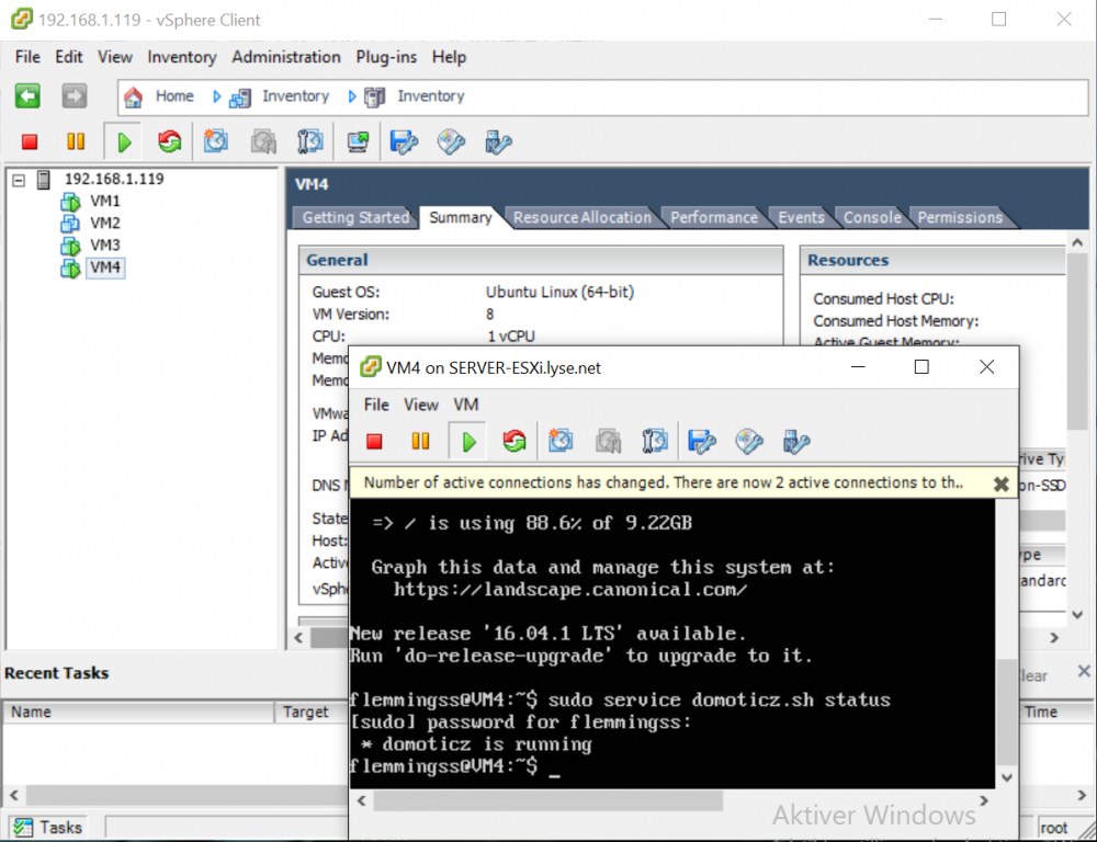

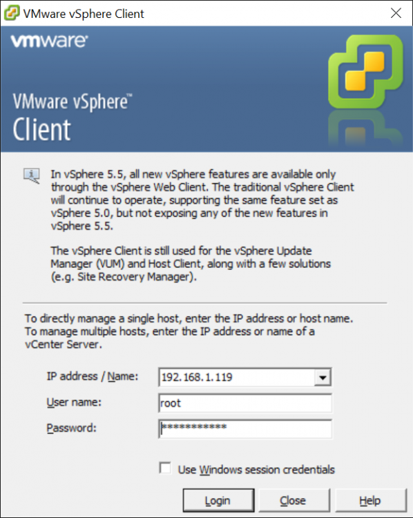

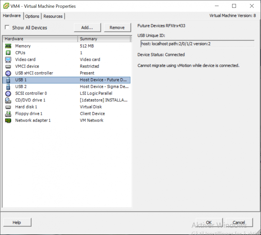

Man administrerer med en egen klient fra en annen PC, denne heter vSphere Client, her er noen screenshot:
