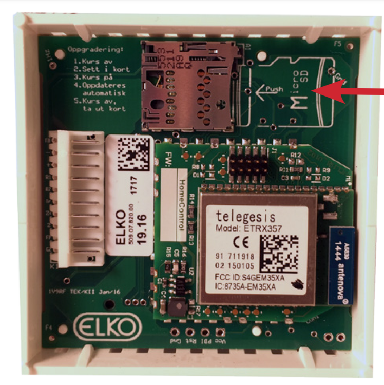

Oppdatering av ELKO Super TR RF software:
•Gjør ELKO Super TR RF spenningsløs.
•Sett inn SD kortet med i SD kortholderen under toppdelen.
•Sett på spenningen på ELKO Super TR RF.
•Oppdateres - oppdateringen er komplett når ELKO logo og versjon blir synlig.
•Ta av spenningen - ta ut SD kortet - på med spenning.
•ELKO Super TR RF er nå ferdig oppdatert og klar for evt. programmering.

Når det gjelder termostaten så skjer oppgraderingen når en skrus på spenningen!
(uten alle de menyvalgene jeg forsøkte)
Versjonen jeg har fått ER 1.0.11R og er det som dukket opp i skjermen første gang jeg powret opp.
(Glemte å sjekke hva den var før jeg startet :( )
Jeg HAR altså oppgradert termostaten :D
(Uten at det var noe vesentlig å merke da, men nå er det ihvertfall ikke DET som er problemet)
