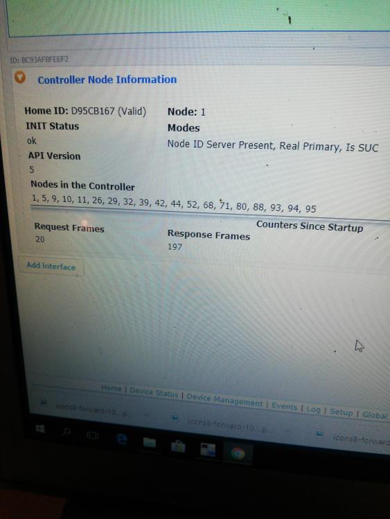

oevensen Skrevet 18. januar 2019 Forfatter Skrevet 18. januar 2019 Står under z wave node information at det ligger endel noder der. Dette må ligge fra gammelt, men får ikke slettet de. Har opprettet New config under setup. Trodde jeg startet på nytt igjen da, alle event er er vekke, men nodene henger igjen. Siter
ZoRaC Skrevet 18. januar 2019 Skrevet 18. januar 2019 Du må nok kjøre en nullstilling av interfacet først. Ligger nok en del noder igjen på pinnen fra sist du brukte den. Siter

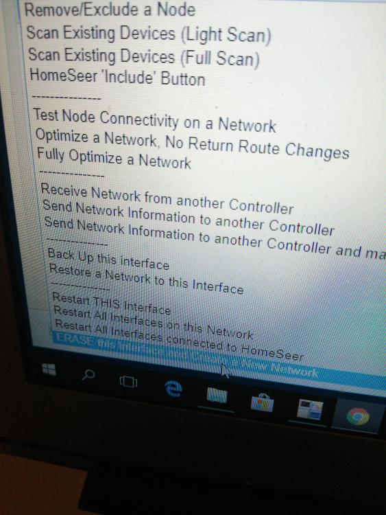

oevensen Skrevet 18. januar 2019 Forfatter Skrevet 18. januar 2019 Er det denne du tenker på da? Siter
ZoRaC Skrevet 18. januar 2019 Skrevet 18. januar 2019 Akkurat nå, oevensen skrev: Er det denne du tenker på da? Jeg har aldri gjort det, men det høres riktig ut. Siter
oevensen Skrevet 18. januar 2019 Forfatter Skrevet 18. januar 2019 2 minutter siden, ZoRaC skrev: Jeg har aldri gjort det, men det høres riktig ut. Prøver jeg, kan jo ikke skje så mye ille når jeg ikke har noen enheter eller event er? Siter
