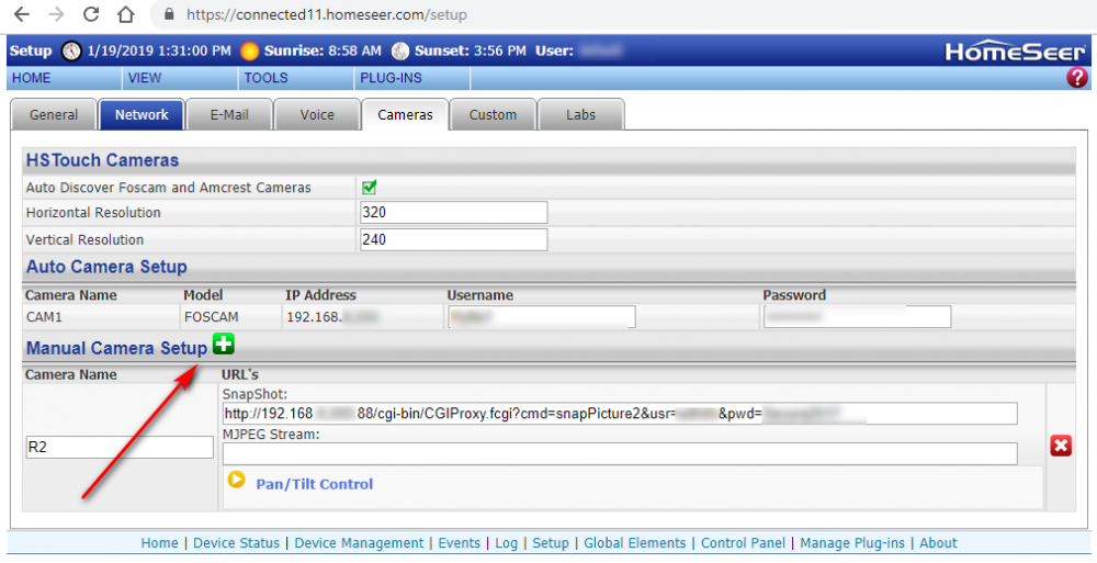

Takke være en svært god HomeSeer skolegang her på forum, har oppkobling gått veldig smertefritt en så lenge.
Men, jeg har litt utfordring andre muligens har løst før meg. For å ikke gape for høyt, begynner jeg med mine utvendige kameraet fra foscam. Har en smule gadget-sykdom sammen med da litt fornuftig overvåkning av lager til firma osv så det har blitt en del av disse på tomta.
Men jeg klarer ikke få disse inn i HS. Noen råd? Ser det er en auto add der men den gir meg ingenting..
Jeg har også Foscam. De fungerer stort sett bra med god kvalitet.
AutoDiscover fungerte fint før, men ikke nå lenger. Den finner kamera men viser ikke noe.
Jeg har lagt det inn manuelt slik bildet viser, og da fungerer det fint med bilde - Også i HSTouch.
Pan/Tilt har jeg ikke aktivert, da det ikke er så aktuelt for meg.

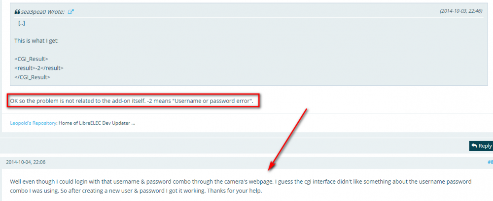

Test URL i nettleser først, så ser du raskt om du får opp et bilde.
Dette fikk jeg kasta tilbake da når jeg prøvde :)
eneste som kom opp
<CGI_Result>
    <result>-2</result>
</CGI_Result>
Hva slags Foscam modell har du ?
Husker jeg erfarte at Foscam ikke liker spesialtegn i passord. F.eks passord med % i seg.

Er du sikker på at du bruker riktig url? Prøvde selv nå å fikk samme feilmelding som deg når jeg hadde en skrivefeil i url.
http://ip:port/CGIProxy.fcgi?cmd=snapPicture2&usr=brukernavn&pwd=passord
eller: http://ip:port/CGIProxy.fcgi?cmd=snapPicture&usr=brukernavn&pwd=passord
Der kom den jaggu omgående på gitt! tusen takk

Nei, de ligger under Tools -> Setup -> Cameras. Slett de du ikke vil ha. ;)
utfordringen ligger i at jeg hadde "auto discover" aktivert samtidig som jeg la de til manuelt.
Når jeg nå tar vekk denne så vil ikke de gå vekk igjen...
Måtte legge til manuelt pga auto funka ikke på alle kameraene.
Er ikke noen måte man kan "vaske" listen? :D
16 timer siden, Moskus skrev:
... ligger kameraene i settings.ini? De er i en ini-fil...
Det ligger noen der, men ikke dobbel der? Spesielt :D
