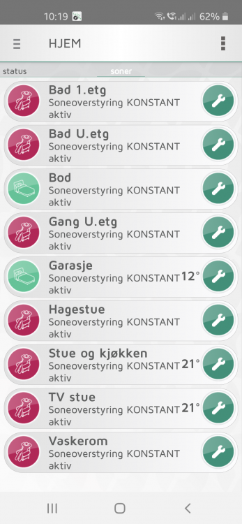

Slik ser det ut i Nobø app når jeg styrer de fra Home Assistant. Alle sonene har konstant overstyring.

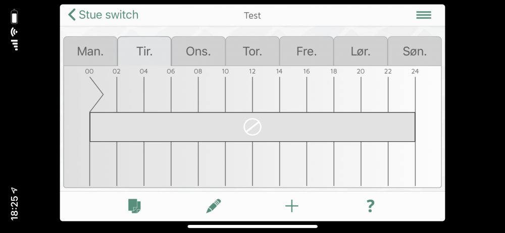

Et lite triks jeg gjorde var at jeg satte ovnen til AV som normal modus i et ukeprogram som varer evig. Og så er borte, øko og komfort alle tre konstante overstyringer av dette. På den måten kan jeg også slå ovnene helt av i fra Home Assistant. Å slå ovnen helt av er ikke mulig fra api uten et slikt triks. Men nå er behovet for å slå helt av tilnærmet null, men jeg har det valget i garasjen.
I Home Assistant har en valgene som vist nedenfor og velger jeg "Ingen" så går ovnen av hos meg. Men du kan jo velge å ha komfort som standard og da vil valget "Ingen" bety at du får komfort.image.png.20dd046e87f9a9a7b8b691b4322df0ce.png

Slik du har satt opp ukeprogrammet da i nobø? E09EDADE-C70D-4977-B5DF-F34E8726F912.thumb.png.ec9aaa90ba63b98880cb973291c08c15.png
