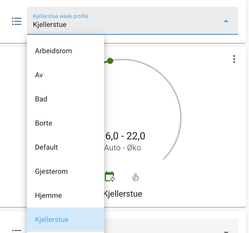

stigvi skrev (På 6.9.2022 den 10.13):
Hvis valg av ukeprogram blir så enkelt, så er det jo ikke noe stress 👍
Fikk du opp dette også? Hos meg ser det slik ut: image.thumb.png.59b0a650a99101dd5233a0873f54c846.png
Det er også mulig å overstyre på globalt nivå (på samme måte som i mobilapp-en - dvs. at soner som er unntatt fra global overstyring ikke overstyres via denne):

Disse ukeprofilene virker å leve sitt eget liv. Det er noe du jobber med?
Jeg er iofs. ferdig med de. Merk at profilen "Default" er hardkodet i Nobø Ecohub. Hvordan lever de sitt eget liv hos deg?
Kanskje jeg har misforstått bruken. Den gamle integrasjonen i hacs setter overstyring til konstant på hver sone. Når en skal slå av en sone så gjøres det med å først slå av overstyring og deretter velge ukeprogram for av. Dette gjøres automatisk av integrasjonen.
Den nye gjør ikke det. Jeg ser at valg av ukeprogram gjør kun det, valg av ukeprogram. Den endrer ikke climate til Auto først. Burde den gjøre det? Soner som står i konstant overstyring vil fortsette med det. Jeg ser også at en kan velge i konfigurasjonen om overstyring skal være konstant eller ikke (linje 65 i climate.py), men fant ikke noe i UI på dette.
Hvordan har du tenkt det skal brukes?
Endret av stigvi
Jeg ser at når en setter konfigurasjonen til "Now" så blir overstyringen litt mer fleksibel og det går å sette ukeprogram. Så med å eksperimentere litt har jeg fått litt mer forståelse for hvordan det virker.
Kanskje det burde vært litt tekst som forklarer at det å sette ukeprogram blir vanskelig når overstyring står i "Konstant"?

"Now" gjør at overstyringen kun gjelder frem til neste endring i ukesprofilen. I mobilappen så settes jo dette pr. overstyring, og den tilbyr også tidsstyrt overstyring. Den type automasjoner tenker jeg det er mer naturlig å bygge i HA, og jeg tror egentlig at all overstyring i HA kan være "konstant", men det var allerede laget støtte for å kunne velge "Now" i Hacs-versjonen, så jeg tenkte det var greit å beholde det som en konfigurasjonsmulighet.
Det brukes internt i integrasjonen når hvac_mode endres til auto og skrur av overstyring. Det er mulig det hadde vært like greit ikke å eksponere det som støttet preset mode ut av integrasjonen.
Jeg har ikke fått til å reprodusere dette.
Jeg ser derimot at det er en feil i koden som ikke viser overstyring for en sone som er sperret for global overstyring. Jeg jobber med en fiks for det. (Denne feilen tror jeg er i Hacs-versjonen også.)
NB - i 2022.10 er det foreløpig ikke støtte for sensorer, ukesprofiler og global overstyring. Jeg hadde håpet å lage en PR med alt sammen, men pga. problemene over så lager jeg først en PR med kun sensorstøtte. Jeg vet dog ikke om den vil bli inkludert i 2022.10.
Dersom man er avhengig av å kunne skru soner helt av i HA, må man bruke Hacs-versjonen en liten stund til.
Jeg bruker Nobø Appens ukeprogrammer til å styre gulvvarme og noen panelovner (de fleste er normalt av eller på frostsikring etter installasjon av luft-luft varmepumper i fjor) både hjemme og på hytta. Dette har funger stabilt over flere år og er ikke noe jeg vil overlate til HA med det første.
Det jeg ønsker å gjøre med HA er å endre modus basert på hvem som er hjemme (en utfordring som ikke er tilfredsstillende løst enda) og om vinduer er åpne. Jeg får til å endre til frostsikring når relevant vindu åpnes og tilbake til auto når det lukkes. Så leste jeg her og trodde jeg kunne få til å endre ukeprogram også, men ser at det ligger i en oppdatering lenger frem. Det er ikke så viktig at jeg vil gå tilbake til HACS-versjonen, integrasjonen er enklere å bruke. Men jeg kan si at jeg gleder meg til det blir mulig. 🙂 Et spm i den forbindelse. Jeg har ukeprogram som inneholder "ingenting" - som i praksis betyr at enheten skrus av - da vises kun en strek i displayet. Jeg benytter dette på enheter som normalt sett ikke skal være på, men som jeg ønsker å kunne aktivere ved behov. Som gullvarme på hytta dersom vi bestemmer oss for å reise dit på kort varsel og varmepumpen ikke vil rekke å varme opp tilstrekkelig før vi kommer. Vil et slikt ukeprogram kunne velges fra HA når ukeprogrammer blir tilgjengelig?
Om jeg kan bidra til å teste noe så gjør jeg gjerne det. 🙂
