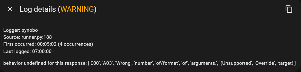

Jeg får følgende feilmelding når jeg prøver å endre preset i HA
behavior undefined for this response: ['E00', 'A03', 'Wrong', 'number', 'of/format', 'of', 'arguments.', '(Unsupported', 'Override', 'target)']
 Når jeg trykker på Preset og endrer til eks Eco, spretter den tilbake til Comfort.
Har prøvd flere varianter i Nobø-appen, men i HA får jeg feilmelding uansett.
I Nobø-appen kan jeg endre presets uten problemer.
Noen som har noen tips? 🙂

Et tips er at du viser hvordan det er definert i Nobø appen. Er "Soverom" definert som en sone? Det er så lenge siden jeg har brukt appen at jeg husker ikke om en er tvunget til å definere soner og plassere ovner i sonene.

Hvilken versjon ha HA kjører du? Det fungerer fint hos meg på både versjon 2024.2.5 og 2023.3.0.

Sjekk Nobø Huben din og se om den står og blinker.
Jeg kjøpte en ny hub nå i jula, og sonevis overstyring fungerer ikke i det heletatt. Tok kontakt med glen dimplex om det, sant hvorfor den står å blinker og fikk følgende svar i januar i 2024:
Quote
De 4 blink betyr at du mangler tilgang til oppdateringsserver. VI jobber med å rette det. Det går automatisk og du trenger ikke gjøre noe. Når det er rette får Hub en automatisk oppdatering. Pr. nå mangler du sonevis overstyring.
Her er bruksanvisning og feilsøk hvor det står hva blinkene betyr. https://gldi-azure.unco.no/ec/
Trodde dette var noe kortvarie utfordringer, men tok kontakt med de igjen nå nylig, og det viser seg at problemet har eksistert siden januar 2023, men de mente at det ikke var langt unna at dette var fikset opp i nå..
Høres helt merkelig ut at det skal ta et år. Mistenker at noe har gått galt uten at de har hatt en backup.
Til info så sier min app at hub er programvareversjon 114 og maskinvarerevisjon 11123610_rev_1. Og kommandosettversjon er 1.1

Ja, jeg ble ganske overrasket selv. De fortalte at utviklingen av dette ble gjort hos et underleverandør, som riktignok holdt til å samme bygg, men som ikke har hatt tid til å prioriterer dette.
Selv synes jeg det er utrolig skuffende at de ikke klarer å få på plass dette langt raskere.
Min hub har samme maskinvareversjon som din, men software versjon 108, og det er denne oppdateringen jeg ikke får før de har fikset oppdateringsserverene.

Jeg hadde tatt kontakt med de og bedt de sende en ny hub med oppdatert programvare.
MrE skrev (3 minutter siden):
Jepp, den står og blinker, og softwareversjon 108. Skal ta kontakt med Nobø..
Jeg sjekket min i går kveld og den blinket ikke. Mulig de har oppdatert adressen til server i de nye programversjonene.
