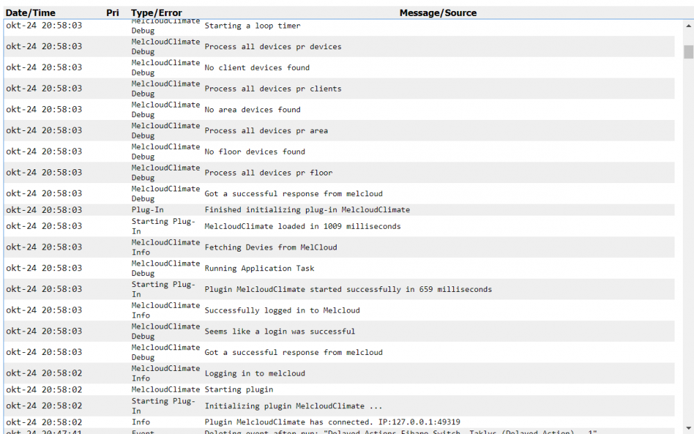

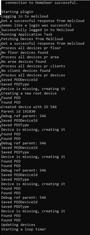

På 2.9.2019 den 15.24, Guahtdim skrev:
@Fjaeran Gjerne gi en tilbakemelding på om det fungerte eller om det gikk dårlig. Hvis det fungerer så ligger det iallefall dokumentert her.
Fungerte ikke :(
Ser ut som innloggingen går bra. Men så kutter programmet og lukker seg..
