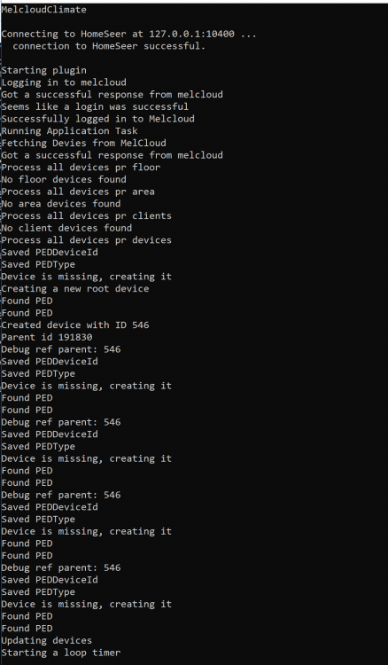

Etter å ha gått igjennom så klarer jeg ikke å se en enkel quickfix for å få dette i mål. Data som mottas av @Fjaeran ser litt anderledes ut enn de data som jeg tror @aleks mottok.
Beklager så mye, men inntil videre legger jeg denne død. Enhver som har lyst til å fortsette kan ta kontakt eller gjøre en branch fra mitt repo.

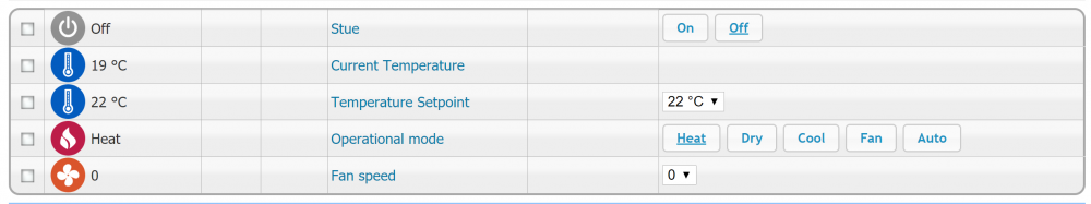

3 minutes ago, Fjaeran said:
Fanspeed "Auto" tror jeg mangler
Det kan godt hende. Jeg har ikke sett så mye på koden som setter opp selve devicer og hva de har av  muligheter. Men dette er noe som kan fikses etterhvert.
Det som nå er spennende er om du klarer å styre fra HomeSeer.

Ser ikke ut som jeg får styrt fra HS. Blir heller ikke oppdatert i HS.
Ikke noe som skjer i plugin heller..
Med tanke på oppdatering så tror jeg at det kan fort gå 70 sekunder fra du har gjort en endring til det vises i HS.
Men det å sende kommandoer skulle gå rimelig umiddelbart. Jeg får titte litt på det i helgen.
Ser ut som Set-temp er feil også.. Stilte inn på 31 grader med fjernkontrollen.
HS viser 21 grader (også etter restart av plugin)  MelCloud viser 31 grader.
Liten rettelse !!!
HS oppdaterer seg :)  Testet på SET-temp..
Jeg endret SET-temp i MelCloud, så ble det oppdatert i HS..  Prøver andre veien nå..
Tror kanskje viftehastighet 0 er auto..
Endret av Fjaeran

Hvis @Fjaeran tester siste versjon ok så kommer jeg til å lage en egen tråd om Melcloud delen som jeg holder på med. Jeg kommer til å fortsette å la koden på GitHub være åpen. Jeg regner med at jeg kommer til å gjøre om endel der siden applikasjonen nå ikke har mulighet for å bl.a. endre brukernavn og passord direkte i HomeSeer.
De umiddelbare tingene som bør implementeres hvis dette skal bli en plugin andre skal bruke:
* Kunne endre brukernavn og passord
* Kunne endre intervallet som man spør Melcloud (nå hvert 70 sekund - ingen anelse om hva de har som for ofte)

Testet litt da jeg kom hjem i går. Men fikk ikke testet sikkelig..
Ser ut som det fungerer å styre fra HS. Hvertfall noen funksjoner.
Ulempen er at slik det er lagt opp så lagres endringer i plugin for så å bli oversendt når plugin henter info fra Melcloud (hvert 70. sekund). Så du får ikke umiddelbar respons når du gjør en endring i HomeSeer. Med "uflaks" må du vente 1 minutt og 10 sekunder fra du har trykket i HomeSeer til det faktisk skjer en endring.
Oppdatering, nå fant jeg devicene. De hadde bare ikke fått noe floor eller room. Det virker nå ??
