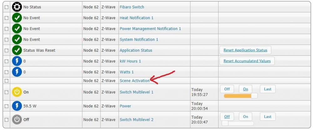

@GeneralVirus Ja det er akkurat hva jeg ser etter, men jeg finner ikke noe lignende her ?
mellom.thumb.jpg.24e55e06a7628ec8a7fa4b91fefee1f9.jpgmellom2.thumb.jpg.59744b27bedd9b186149349185eb15e0.jpg
Du har devicen der, "Scene activation". Hvis du ikke får noe opp på den når du dobbeltklikker på S2 f.eks så burde du sjekke om paramater 28 er satt riktig. Gå inn under settings og velg paramater 28, la feltet med value være blankt, når du trykker sett får du opp hva den er satt til. Hvis den ikke er 1 så setter du den til det.

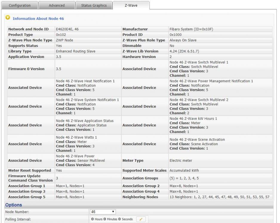

@GeneralVirus jeg prøvde det nå igjen, og får 1 på parameter 28, så det ser helt riktig ut. Jeg er forøvrig på "hoveddevicen" på noden. Bare sånn for å nevne det, slik at jeg ikke har missforstått noe her. (Prøvde forresten nettopp og rescanne men ingenting endret seg)
@Marc Hva er parameter 20 satt til? Ser du mangler noen devicer på din dimmer 2. Prøv en exclude og include non-secure på nytt. La associations stå som default.

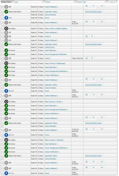

Det var rart at det manglet noe der.. Jeg har satt inn 10 av de dimmerne, og alle har de samme devica... Så da er det vel kanskje noe annet galt?
Parameter 20 har value: 0
Som du ser så har alle de samme devicene her:
Endret av Marc
Jeg har inkludert alle i non-secure, men når du sier det så kom jeg på at jeg har skjult de to devicene fra alle...

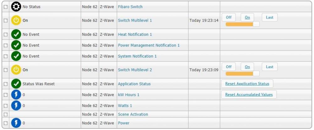

Når jeg trykker på knappene nå, så får jeg bare opp datoen opp på Switch Multilevel 1 og Switch Multilevel 2, og ingenting skjer på "Scene activation".error.thumb.jpg.9acfd627ff47c89cd9aea08a82715ff2.jpg

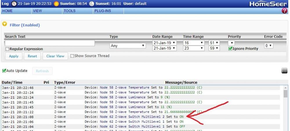

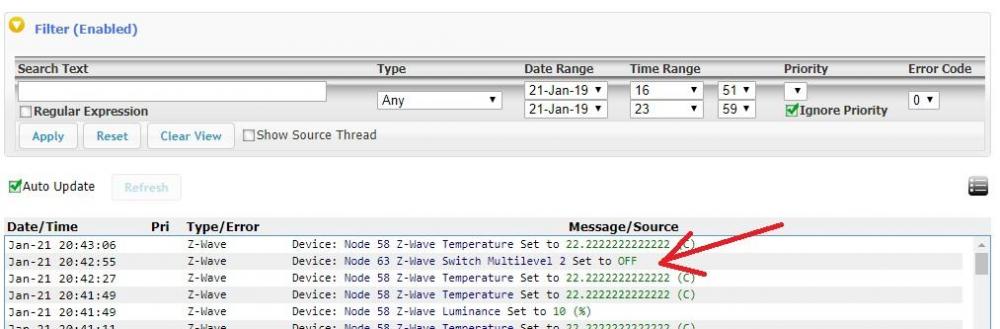

Når jeg trykker inn S2 på bryteren får jeg nå opp: Device: Node 62 Z-wave switch multilevel 2 set to ON.
Når jeg trykker en gang til får jeg Device: Node 62 Z-wave switch multilevel 2 set to OFF.

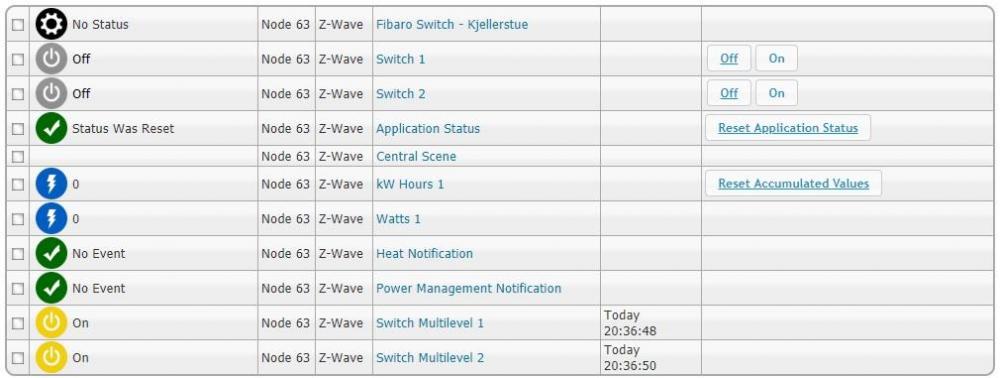

@ZoRaC Men det mystiske er nå som jeg prøver den double switchen jeg har.. Satt parameter 28 og 29 til 15 som @GeneralVirus
Men det ser ikke ut som om jeg klarer å få noen scener her heller..
