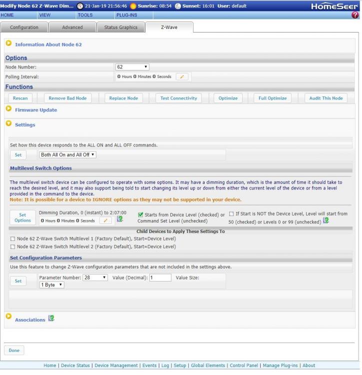

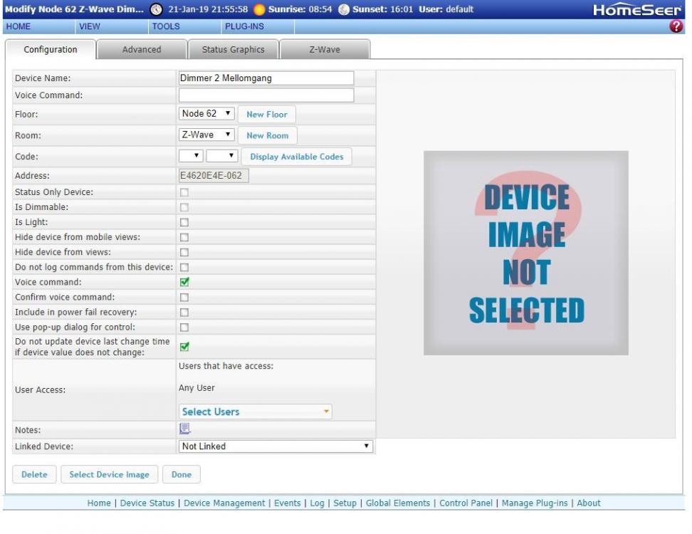

Ja jeg har lest endel rundt, og det virker ut som om det har vært et stort problem at en ikke får koblet S2 til scener.
Jeg tok noen screenshot som kanskje kan hjelpe?
Jeg prøvde forresten å sette Parameter 27 til 0 (det sto på 15 fra før), men det hjalp ikke stort..
1.thumb.jpg.ad57acfd848611999352714bc60bcca3.jpg2.thumb.jpg.471934881ce0c2edd9df80554ad38747.jpg3.thumb.jpg.1a57e7cb060f491a7a769797ce377a21.jpg4.thumb.jpg.052efb3436006ac09f019fdd22f6dcef.jpg
