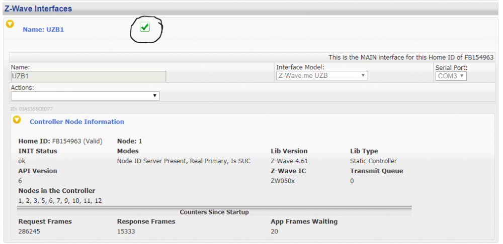

Er også den som er satt opp i HS3:

Ikonet er det jeg har satt ring rundt. Nå er det riktig, men hvis jeg disable og enable, så blir den gul med feilmelding.

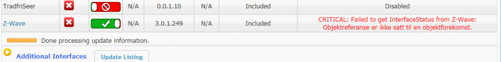

Jeg får ikke feilmelding ved oppstart av HS3, hverken på port 80 eller 88. Tilsynelatende starter UZB1 som normalt. Men den virler ikke; har ikke kontakt med noe som helst. Her er logg fra oppstart og fra Speaker. Under der igjen, feilmeldinger som dannes nå i loggen. Snodig nok, så ligger det en aktiv informasjon fra en z-waveenhet??

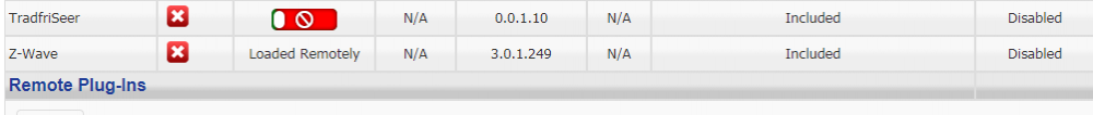

En liten oppdatering, så den først nå:
Etter disable:
Webgrensesnittet er også veldig tregt for Z-wavesider
