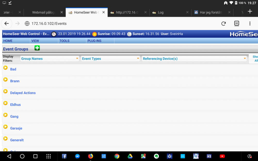

Ehh mappen? Hva og hvor? ?
Hvis du ikke fjerner delayen (se på toppen inne på events, når det ligger en eller flere delayed event der så ser det slik ut)
Der havner alle delayed events, så hvis du ikke sletter de når det opprettes en ny vil du få et nytt delayed event hver gang den trigges, og hver av de vil da slå av lyset 10 min etter at det ble trigget, så selv om det er bevegelse der så vil den altså slå av lyset flere ganger, fordi du ikke sletter det delayed eventet.
