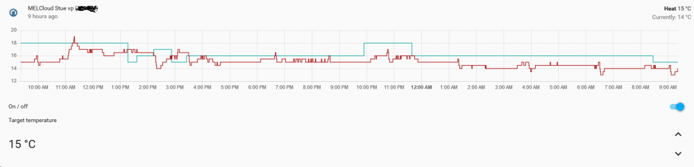

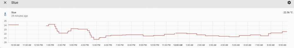

thoj Skrevet 11. mars 2019 Skrevet 11. mars 2019 Jeg har motsatt problem med min nyinstallerte kaiteki pumpe. Den viser alt for lav temp i forhold til virkelig. Her kan du se Hva melcoud sier vs virkelig temperatur (Spoiler: ca 8 grader mindre). Tempmåleren ligger mer midt i rommet kontra pumpen som ligger i den ene enden. Men jeg kan ikke fatte at pumpen skal vise mindre. I omerådet innedelen står er det sansynligvis mye varmere enn der hvor min temp måler står. Har noen fått en service man til å se på det? Siter

thoj Skrevet 11. mars 2019 Skrevet 11. mars 2019 Jeg sender en mail til installatøren å hører. Rimelig drøyt at det skal være så store avvik på en så dyr pumpe. Enda verre at det ikke er noe support?? Siter
