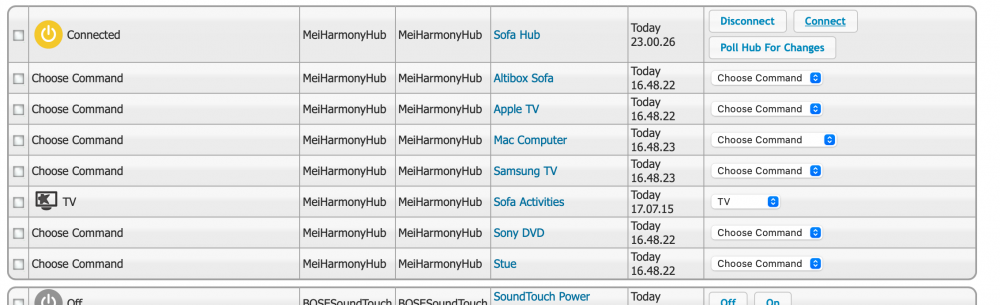

Erling Skrevet 25. januar 2021 Skrevet 25. januar 2021 Hei, gjorde nytt forsøk med poll: jan-25 22.58.19 Device Control Device: MeiHarmonyHub MeiHarmonyHub Sofa Hub to Poll Hub For Changes (-2) by/from: CAPI Control Handler Justerte ned refresh-tiden uten hell. Stue er Sonos-anlegget... Kanskje ikke plug-innen ikke støtter Home Control. Tar kveld, sjekker om en omstart hjelper i morgen. Siter
Moskus Skrevet 26. januar 2021 Skrevet 26. januar 2021 Erling skrev (På 25.1.2021 den 22.07): Kanskje ikke plug-innen ikke støtter Home Control. Ekspander Det kan være, eller at de ikke blir gjort tilgjengelig via XXMP. Verdt å spørre på forumet. Siter
