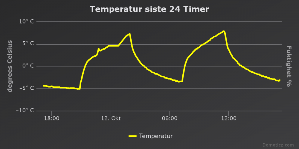

Evelen Skrevet 12. oktober 2016 Forfatter Skrevet 12. oktober 2016 Hadde som mål å tweeke temperaturen til litt over 0 grader, men ser ut som kjøleskapet holder ganske ugjevn temperatur. Siter
Moskus Skrevet 12. oktober 2016 Skrevet 12. oktober 2016 Øh.. har kjøleskapet ditt temperaturer under 0? Tror det ideelt ligger på ca. 4-5 grader. Men det kan være at det blir målt lavere hvis sensoren har direkte kontakt med andre overflater. Da er det jo ikke lenger lufttemperaturen du måler. Siter
Evelen Skrevet 12. oktober 2016 Forfatter Skrevet 12. oktober 2016 Den var for varm så jeg prøvde stille den ned litt, så den ble under 0 ja, ganske sikker på det er reelt og ikke pga kontakt med andre flater. Kan virke som skapet selv setter av kjøling når den blir X grader, for så å ikke slå seg på før det er 10 grader til eller liknende. Siter
Moskus Skrevet 12. oktober 2016 Skrevet 12. oktober 2016 OK. Bare tenk på at det finnes en del matvarer som ikke liker frost. Salat, frukt og grønt mister fort struktur og blir vasne etter å ha blitt frosset. Men hvis den har et slinger på 10 grader, så er det noe som ikke er riktig. Ideel kjøleskapstemperatur er på ca. 4 grader (jeg måtte sjekke), og det er ikke akkurat et "kjøleskap" hvis temperaturen stiger til 14. 14 grader er jo nesten romtemperatur. Siter
Evelen Skrevet 12. oktober 2016 Forfatter Skrevet 12. oktober 2016 Helt enig, men som du ser av grafen er det ganske systematisk. Overtok kjøleskapet av tidligere huseier, kanskje bare noe gammelt skrap. Siter

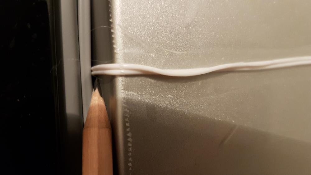

Marhil Skrevet 13. oktober 2016 Skrevet 13. oktober 2016 Er de tynne nok til at det ikke blir lekkasje? Esic-sensoren fra Clas hadde for tykk ledning for kjøleskapet mitt...Sent fra min H60-L04 via Tapatalk Siter
psv021 Skrevet 13. oktober 2016 Skrevet 13. oktober 2016 Neida, de er syltynne. Ingen lekkasje, i alle fall ikke noe som er merkbart. Så vidt den lager en liten bulk i tettelisten. Legger ved et bilde tatt på utsiden av fryseren, akkurat der ledningen går inn i skapet. Siter

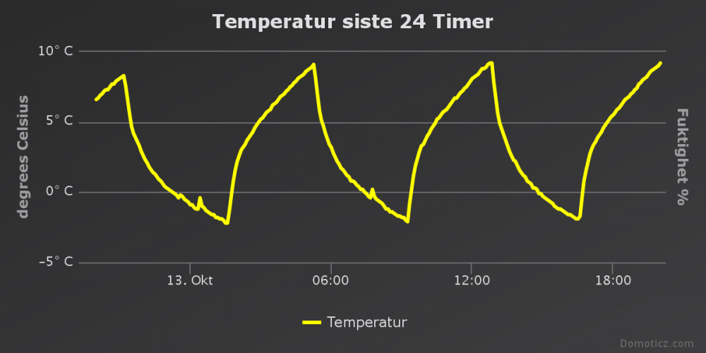

Evelen Skrevet 13. oktober 2016 Forfatter Skrevet 13. oktober 2016 hva tror dere? for store endringer? Siter
Moskus Skrevet 13. oktober 2016 Skrevet 13. oktober 2016 Jeg er skeptisk.... men jeg har ikke målt mitt eget kjøleskap (som jeg stoler på). Siter

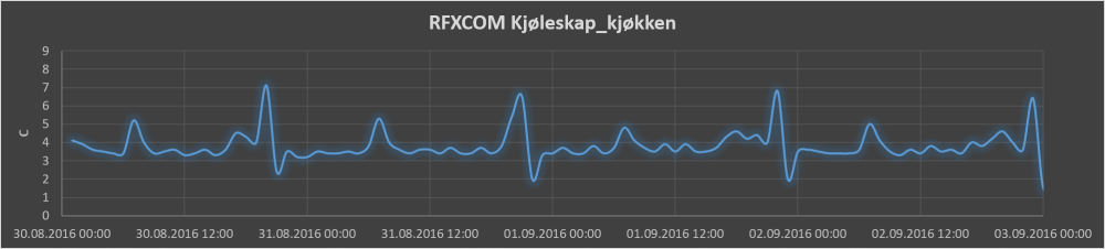

psv021 Skrevet 13. oktober 2016 Skrevet 13. oktober 2016 (endret) Jeg er også skeptisk... Med en million forbehold som plassering av temperaturmåleren (din), bruksmønster, etc, selvsagt. Men det virker kanskje som om skapet ikke måler temperaturen skikkelig. Altså, det blir for varmt før kjølemotoren slår inn, og det blir for kaldt før den stopper. Bør ligge å vake rundt 4 grader, ideelt sett (vi har vårt på 3 grader nå, liker melken iskald). Det er noen tydelige sykluser da, er det relatert til bruken? Eller er det skapet som slår seg på hver 7. time eller noe slikt? Satt akkurat og mekket med noen temperaturmålinger, der det ene kjøleskapet også lå i samme regnearket. Vedlagt bilde. Merk at jeg måler én gang i timen, så det blir en liten oppskalering ift dine målinger. Spikene i dataene er på ettermiddagene når det først typisk puttes inn (varme) matvarer, lages middag, så kveldsmat, osv. Så stabiliseres temperaturen litt utpå kvelden før det kommer en ny liten spike ved frokost. Det er altså relatert til bruksmønster. Min måler ligger litt over midten av skapet (i høyde). Edit: Ser nesten ut som en hjerterytme Edit2: De syklusene i dine data kan jo faktisk se ut som om er relatert til kuldetap. Altså at skapet ikke isolerer godt nok. Så når motoren slås av, begynner temperaturen umiddelbart å stige (ganske raskt).... Endret 13. oktober 2016 av psv021 1 Siter
