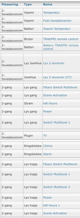

Hva kaller dere deres devices? For når nettverket blir større og mer og devicer kommer med, ser jeg allerede nå at det kan bli litt rot.
Så lurer på hva deres erfaring, og hva dere mener er best / enklest oversiktlig?
Om dere ville lagt med et screen shot hadde det vært kjekt ?

@Moskus, ja den er veldig bra. Og derfor jeg ønsker å se hva andre har satt opp, for å få det enklere for meg senere. Jeg skal bytte ut alt, og vil ha enklest mest mulig oversiktlig.
Som i Floor tenker jeg å bruke 1 for kjeller, 2 for hove etg og 3 for loft. Da slipper jeg masse tekst.
Som i Room blir det nok det rommet utstyret skal styres i.
Men lurer litt på når en føler, sensor står annen plass, enn det rommet den skal styre i, og hva jeg bør legge meg opp til der.
Jeg har litt forskjellige produkter av forskjellige merker, men MÅ finne et felles navn på ting. For slik jeg har det nå blir for mye tekst litt uoversiktlig. Og spesielt når man ska lage event`s. Og når jeg kommer igang med mobil app(Z-Tool+), så kan jeg gjøre det meste enkelt med en gang.

Nei, skrive mist mulig, men slik at det er mest mulig forståelig i ettertid.
Eks;
Har en Fibaro motion sensor i garasjen, når den "ser" bevegelse, skal den gi et signal til Fibaro Wall Plug som er i under etasje, og i et rom. Men det er kanskje litt "vanskelig" / mindre uoversiktlig nå, og etterhvert en blir "mer erfaren", så tar en dette "lettere"?
.. jeg må bare spørre: Hva skal det brukes til?
Jeg hadde sortert dem der de er plassert uansett.
Som eks over her, så går porten opp og ned, og jeg vil ha kontroll om / når det er bevegelse i den.
Har satt opp lysdioer som forteller status på port, og de(koblet nå på Fibaro Wall Plugg, men blir byttet ut til noen "billigere" etterhvert) er i kjelleren, da jeg ikke har utsikt til garasje derfra.
Så Fibaro Bevegelse Sensor i garasje, og Fibaro Wall Plugg i kjeller i Kino rom.
Har nå 2 slike senarioer som beskrevet over her.
Og i tilegg skal porten gå automatisk ned om det ikke er bevegelse i garasjen. Men det er annen event, men med samme Fibaro Motion Sensor.
Aha, de skal viste et status lys. Da så. Det kan være mange måter å løse det på, jeg vet ikke hva som er best.
Jeg ville muligens valgt en helt egen kategori for lys som kun skal vise status.
Ja kanskje det. Det har gått opp et par lys for meg, når jeg ser det slik f.eks @ZoRaC la til lenger oppe her.
Så også en annet innlegg med oppsett en annen hadde gjort det med oppsett inne på HS Events Group.
Greit med innspill. Prøver å sette alt opp i hode, lage det enklest mulig, før jeg begynner på ny / rydder opp i ting.
