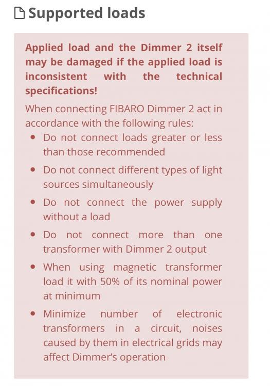

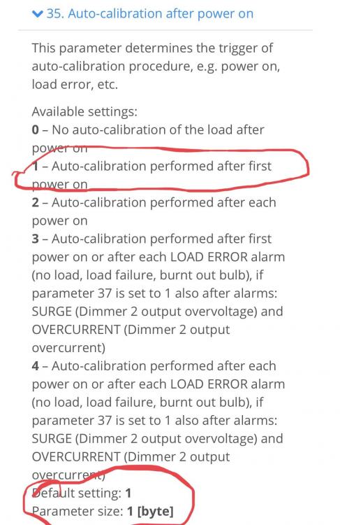

Da kjører du en ny kalibrering eller setter den til dimbar via parameter. :)
Homeseer-gjengen (og @Moskus) anbefaler å inkludere non-secure. Det er visst mer stabilt og kan gjøres med noden lengre unna interface enn secure.
Kjører den ike en sekvens der dimmeren sjekker belastningen? Og setter data ut ifra effekt lysene har?
Skal se på ny kalibrering med dimbar parameter
Usikker på om den gjør det ved exclude/include, tror default er at den gjør det ved første poweron eller etter factory reset. Du kjører kalibrering med parameter 13. Minimum dimnivå setter du med parameter 1.
Da har jeg gjort det.
Men når jeg er i HS så får jeg satt dimme verdien til det jeg vil, men det skjer ikke noe med lampen. Den er enten av eller på.
Nope, det hjelper ikke, med parametere 13 og valvue 1. Får dette etter å satt 13 og 1 i value. Det setter seg tilbake til 0

Hvor langt unna sentralen er denne dimmeren? Når du inkluderer, og særlig secure, så har den litt begrenset rekkevidde.
6 timer siden, GeneralVirus skrev:
Den rekalkulerer når du tar strømmen på den
Nei:
6 timer siden, mr.rs4 skrev:
Nei, kun av og på
Hva sier parameter 32 og 33?
@ZoRaC
Skal sjekke med parameter 32 og 32
@Moskus
Ja den har virket tidligere. Bare at den dimmet litt "skjevt" mellom 2 lamper.
Etter første oppkobling fikk jeg det ikke til, var forliten last. Satte på bypass, så fungerte det(husker ikke om jeg tok den vekk, og la til).
Men fikk til dimming. Eneste var "skjev" dimming på lampene. Dimmeren startet å dimme lampe A fint ifra nesten 5%, før lampe B slo seg rett "på" på ca 40%
Og det var her jeg trodde når en forrandre last(byttet pære med annen watt på lampe A) at dimmeren måtte "kaliberes" på ny.
Da tok jeg den vekk / legge til, fikk da feilmeldinger.
Og har ikke fått den til å dimme etterpå, hverken ifra fysisk bryter eller HS.
Så du har to forskjellige lamper/pæretyper koblet til samme dimmer?
I såfall, har du i det hele tatt lest manualen?
Jeg hadde forresten samme problem med bare on/off. Da var årsaken at elektriker hadde koblet feil. Jeg har en egen tråd om det her på forumet, med forklaring på hva feilen viste seg å være.
