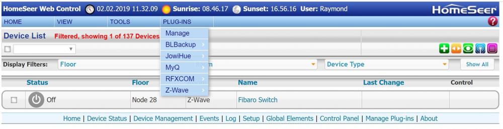

Fungere fortsatt ikke, kun av og på ifra bryter
Får opp 1 linje i Home Device List
Bilde 1
Spoiler
Tar vekk dimmer igjen

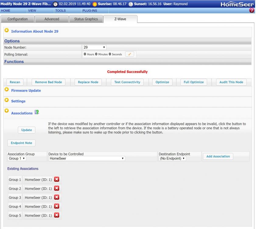

Inn å sette parametere 13 til 1
Den kjøre 2stk dimme sekvenser
Spoiler
Feil på ende punkt, forrandret til se bilde 3
Endrer til "no End point"
Spoiler

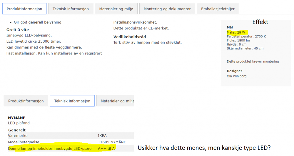

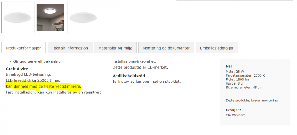

Lys pære A har jeg tatt vekk for lenge siden. Det var bare en vanlig dimbar lys pære.
Lys pære B som er IKEA lampe og SKAL være dimbare. Når jeg tar vekk / legger til Node så dimmer den lampen, som det var helt normalt.
IKEA NYMÅNE heter lampen og link her
MEN det er verdt å sjekke opp i, om den virkelig ER dimbare.....

Så du hadde nok rett @GeneralVirus, lampa feilet.
Så den får gå i retur, og jeg får kjøpe meg en annen lampe.
Ifølge elektriker, så mente han det kunne være gammel teknologi, gamle LED pærer som går i serie, som har for liten motstand til Fibaro skal "finne" den.
Merkelig når IKEA skriver den fungere med nesten alle dimmere, men ikke FIbaro sin.
Endret av mr.rs4
8 timer siden, mr.rs4 skrev:
Det som var feil var at den IKEA NYMÅNE heter lampen og link her, ikke snakket så godt sammen med Fibaro sin dimmer.
Hva sa parameter 33 da?
Prøvde du både leading og trailing edge (parameter 30)?
Ser ikke det står noe om antall VA eller watt. Vet du hvor mange lampa er? Siden Fibaro Dimmer 2 er beregnet for 50-200VA så kan det være at det ble for lite, som elektrikeren din sier.
Men, jeg tror mer parameter 32 er løsningen, evt parameter 30... :)
Nei prøvde ikke
Info på lampa. Står ikke noe om VoltAmper. Eneste 28Watt

Hva er måten å ta vekk node uten å få "søppel" liggende igjen?
Tar vekk node i Plug ins, zwave og remove node.
Etterpå kommer den opp med "søppel" ligger igjen. Og greier ikke å slette "søppel".
Med "søppel" mener jeg enkle node ligger igjen på home, og child devices her og der.
Har prøvt å søke, men finner ikke så mye info.
Kanskje feil søke ord?
Det er den måten som er den rette, altså ekskludering. Kan ikke huske å ha opplevd «rester» som blir liggende igjen. Når det er sagt, så har jeg vel nesten aldri ekskludert en node heller da - er de først lagt til så er det jo som regel ingen grunn til å ekskludere den igjen.
@mr.rs4 Har opplevd at noe blir liggende igjen, men meget sjeldent, kanskje 2 ganger siden jeg startet med homeseer i 2014. Du roter litt for mye frem og tilbake med ting ser det ut som, og har det mest sannsynlig litt for travelt når du gjør det. Eneste grunn til å ekskludere er at devicen ikke skal brukes lenger eller ikke fungerer slik den skal (og før man inkluderer første gang).
Så til løsningen:
Hvis det er child devices så er det bare å slette de. Hvis det er root devices så prøver du først "Remove bad node" under Z-Wave fanen til devicen, må ofte trykke på den 2-3 ganger før du får fjernet den, fungerer ikke det sletter du den bare. Hvis den enda er knyttet til z-wave sticken din kommer den tilbake.
Ja, har nok rotet litt. Litt mye å "hoppe i", men tror det kommer seg nå etterhvert. Må jobbe/lese/teste med de litt "vanskeligere" events nå.
Den ene / første grunnen for å ta vekk en Node var den sensetive strips over hoveddøra, den var ikke lett å ta Remode node på. Så jeg tok den ned igjen, men den satt så fast at jeg måtte ta i litt og den "vride" seg litt. Trodde den ble ødelagt(står noe om det i bruks anvisningen). Men fikk den til å virke igjen.
Men har kanskje ikke slettet/tatt vekk samme node flere ganger som du skriver her med løsningen din @GeneralVirus
Når jeg setter det opp igjen, så skal det være strukturert, lage meg ei liste osv(på hvilke node som er hvor og hva de er til), og ta back up hele tiden(og ta backup hver natt). Og de nodene som ikke blir brukt etter de er lagt til, får bare være i systemet.
Du trenger ikke det, det er en grunn til at det er mulig å rename devices. Gi de navn slik at du vet hva det er og hvor de her. Se mitt eksempel under.
