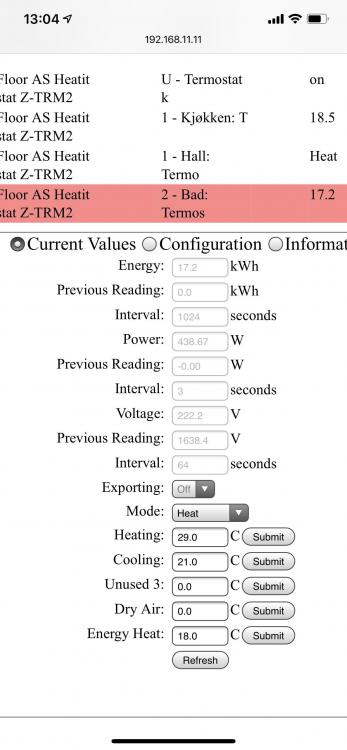

Nr 1 montert i kjellergang (Bilde1.jpg vedlagt): Denne ser ut til å vise alt mulig (faktisk temperatur x2 (en intern som kan hende ikke er i bruk + en ekstern gulvsensor?), strømforbruk, spenning, satt temperatur i ulike modi, modusvalg osv), og også endel parametre for "previous reading" og "interval"

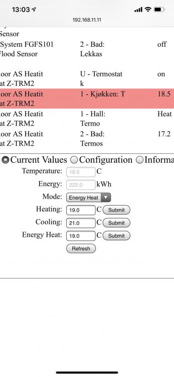

Nr 2 montert på kjøkken (Bilde2.jpg vedlagt): Denne viser langt mindre, men har med det viktigste slik som avlest temperatur, satt temperatur og strømforbruk (selv om strømforbruket ser ut til å være helt feil (over 200 kWh per dag!) i forhold til effekten jeg leser av).

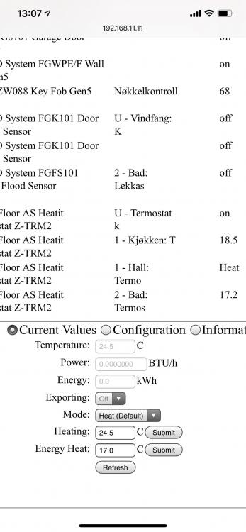

Nr 3 montert i hall 1. etg (Bilde3.jpg vedlagt): Denne viser kun satt temperatur i ulike modi + modusvalg, ikke noe informasjon om strømforbruk eller avlest temperatur. Skulle nesten tro dette var første generasjons modellen.

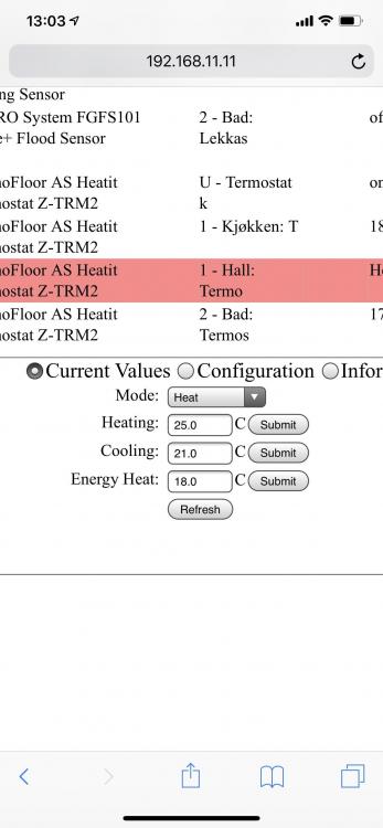

Nr 4 montert på bad 2. etg (Bilde4.jpg vedlagt): Denne viser nesten det samme som nummer 1, men mangler avlest temperatur. Den har også flere modi ("Dry air" og "Unused 3") som ingen av de andre har.

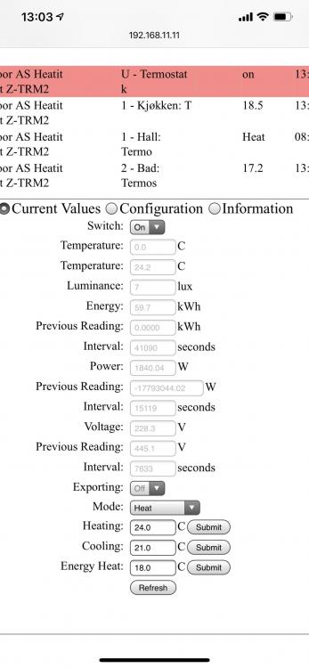

Nr 5 er en førstegenerasjons Z-TRM jeg hadde fra før, flyttet fra kjøkken til stue 1. etg der termostat uansett er koblet via kontaktor og ikke kan lese av strøm (Bilde5.jpg vedlagt): Denne har også felter for strømforbruk til tross for at den egentlig ikke skal støtte dette. Har også et felt for "Power" med enhet "BTU/h", hva er dette?
