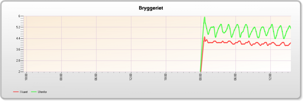

Her er eksempel på bruk av Fibaro universal binary sensor med 2 stk DS18B20. I dette tilfellet har en sensor utenpå karet i kjøleskapet, og en i væsken (ca 20 liter). Satt opp et event som slår av kjøleskapet (koblet på en z-wave plugg)  på 3 grader, og på igjen på 5 grader (utvendig sensor). Naturlig nok er utslaget i karet mindre enn i luften utenfor. Men denne svingningen er innefor ønsket gjæringstemperatur, i dette tilfellet. Dette avhenger av ønsket gjæringsprofil
Gjæringen gir jo også økning av temperatur, slik at det er nødvendig med en probe i væsken.
Dette er jo overraskende stor differanse synes jeg. Er sensoren på utsiden isolert på noen måte?
Burde ikke temperaturen i karet vært høyere enn den på utsiden?
