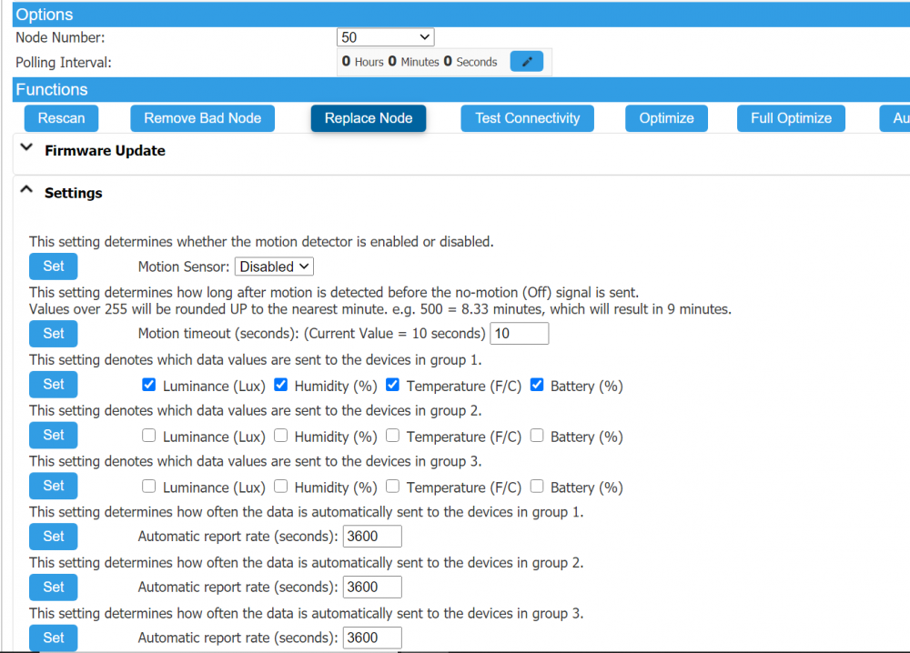

Slabbedask Skrevet 22. mars 2021 Skrevet 22. mars 2021 Jeg synes mine multisensorer er trege til å reagere (blinke grønt ved bevegelse) har stilt parameter til 5 (som viser disabled, men virker likevel). Noen som har noen tips? Går på usb strom og sw 1.13 Her er mine instillinger Siter
Moskus Skrevet 22. mars 2021 Skrevet 22. mars 2021 Akkurat nå, Slabbedask skrev: Noen som har noen tips? Posisjon har jo noe å si. Som bevegelsessensorer flest liker de helst at du "krysser" strålen istedenfor å gå mot den. 1 Siter
Slabbedask Skrevet 22. mars 2021 Skrevet 22. mars 2021 2 minutter siden, Moskus skrev: Posisjon har jo noe å si. Som bevegelsessensorer flest liker de helst at du "krysser" strålen istedenfor å gå mot den. Jeg får prøve meg litt fram, prøve å justere medforskjellige vinkler Siter
slippern Skrevet 22. mars 2021 Skrevet 22. mars 2021 Oppgrader til 1.14, min ble mye bedre med 1.14.. Her er mine innstillinger som fungerer bra Spoiler 2 Siter
