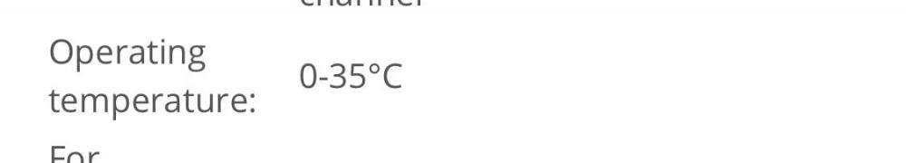

Denne Single switch står ute på veggen i en koblingsboks og under koblingsboksen står en utendørs stikk der kupevarmeren til bilen er koblet til. Problemet jeg opplever er at jeg ofte får "overheat" fra releet når det er under -10 ute. Og da er selve poenget med å ha kupévarmeren koblet til switchen litt borte, dårlig stemning når kona forventer varm bil og så har den ikke startet pga overheat.

Anbefaler ikke fibaroen da. Forstår det slik at den innebygde temp. sensoren i den tolker minusgrader som "høy temp" og dermed gir alarm, kan det stemme eller være korrekt?

MQTT har jeg ikke hørt om en gang, så jeg må sjekke det ut hva det er for noe. Har forstått det slik at minuset med Lite utgaven av Fibaro er at man ikke kan programmere med LUA. Stikkontakten er OK, det er -19 ute i dag så den er ikke i nærheten av varm. Ved mildvær fungerer det helt supert! Kan ikke justere, virker som at fibaro selv har lagt inn hva som er kritisk og ikke...
Ja, jeg har den også i en vanntett boks, ser at det er utelukkende når det er svinkaldt den ikke vil. Mon tro hva som gjør at den tolker "veldig kaldt" som overheat?
