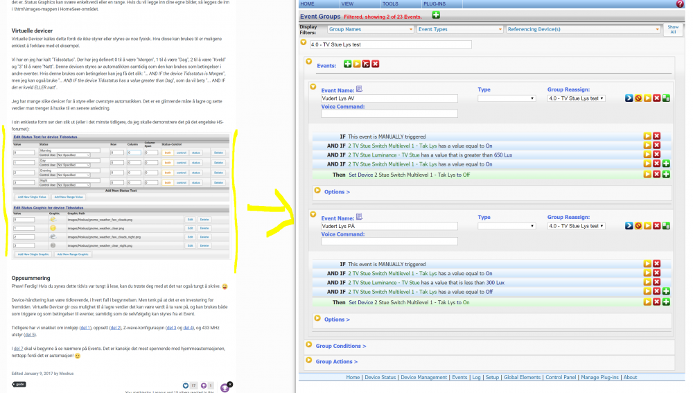

Virtuell device. Står selvfølgelig i HS-skolen, se nesten nederst her:
Ja har lest der og....
Og er noe tranglært, og må ha det inn med teskje ?
Når jeg leser her, forstår jeg ikke hvordan få den delen over til min event.
Spoiler
Eneste måten jeg ser det skal gå er å ha en fysisk device og koble denne opp i mot, tviler på at det skal være slik, for da må jeg lage slike for event jeg skal ha tidstyring til.
Spoiler

Edit: du lager en virtuell device som du setter opp slik som på bilde du har over, det lager du med den store grønne plusse du ser i posten til @Guahtdim, inne på device management siden.
Det er jo riktig måte å gjøre det på, så lager du et event som trigger f.eks kl 0900 og setter denne enheten til Day, så lager du et annet event som trigger f.eks kl 17 og setter den til evening.
Da kan du bruke den som en betingelse i andre events, f. Eks hvis det er bevegelse på badet og den enheten er Night så skal lyset på til 20%

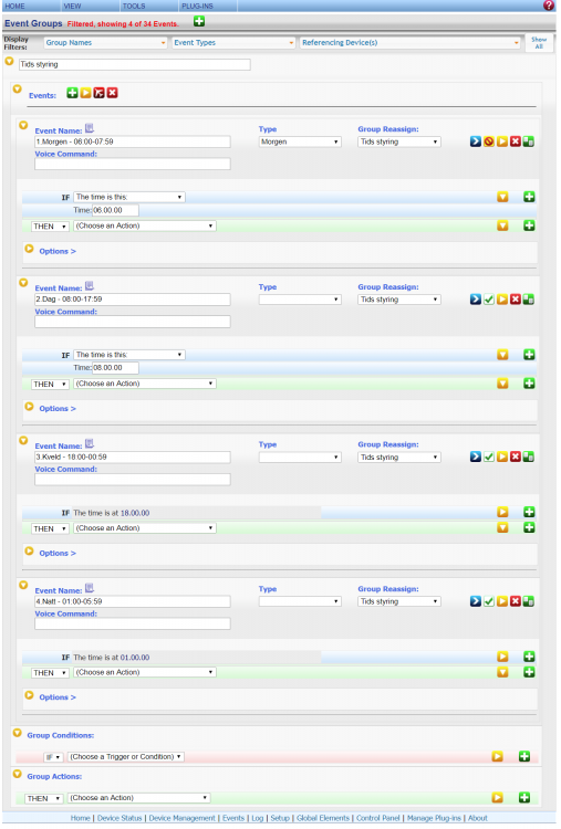

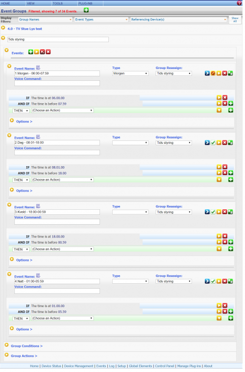

Når du bruker klokkeslett som trigger trenger du ikke å sjekke at klokka er før eller etter et annet. Det blir som å si "Det er middag kl. 17, men bare hvis kl. 17 er før kl. 20:00". Det er helt bortkastet fordi kl 17 alltid kommer før kommer før kl. 20. ;)
Ok, trodde en måtte spesifisere hva som jeg mente var morgen, og derfor 06.00 til 07.59, og dag etter.
Men det er nå logisk slik du sier. Har bare hvilke klokke slett i event name for å fortelle tider, da?
Skal se om jeg ikke får til å teste innen et par dager
Spoiler
