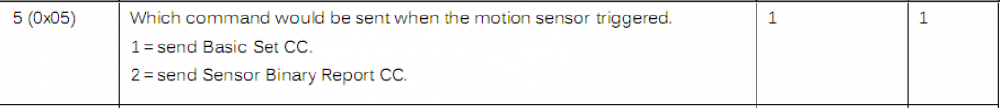

Det er jo mye rart med disse sensorene leser jeg.
Om du setter parameter 4 (sensitivitet) til 5, så endres motionsensor til "disabled". Om du endrer den til "enabled", så hopper parameter 4 tilbake til 1.
Parameter 5, er det noen som mener skal stå på 1, andre sier 2.
Noen elsker disse sensorene, andre sier de funker dårlig.
Jeg vil gjerne tilhøre kategori 1, men sliter litt :(
Det så jeg også. Det er nok en feil i HomeSeer. Det riktige er å endre parameter 4 til 5, selv om den da er markert som "Disabled". Enabled/Disabled fungerte med den tidligere versjonen (og det er idiotisk at de bruker samme parameter på forskjellige måter, ja).
