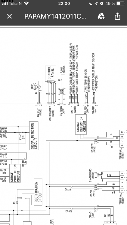

Jeg har en Panasonic luft/vann varmepumpe, uten noen form for smart styring (utetemperatur kompensering, det eneste)
I mangel på dette, kunne jeg i alle fall tenkt meg å se vanntemperatur og feks varmtvannsberedertemperatur (jeg vet, ikke akkurat superviktig) i HC.
Panasonicen har noen kontakter for å lese av dette (se vedlagt bilde fra servicebok)
Kan jeg feks ta tre enkle temperaturmålere (vet ikke hvilke) og koble på her?
Skal også bruke z-water for sløyfestyring, den har 4 innganger for temperaturmåling. Mulig bruke disse?
Alternativt er vel Fibaro sin universal sensor eller den nye «smart implant» saken brukendes?
Jo, klart det er mulig, men "Smart Implant" har nettopp kommet så det er ikke utrolig med erfaring med den. Men det er ingen grunn til at den ikke skal fungere. :)
