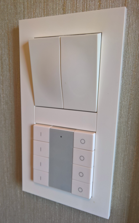

Jeg har nettopp satt opp en slik: https://www.tronika.no/no/zwave-kontrollere/848-veggkontroller-cws-3-1.html
Den fungerer så langt ganske bra. Jeg har limt den rett på veggen med medfølgende dobbeltsidig tape, men så vidt jeg kunne se kan den muligens settes opp på en eksisterende veggboks også. Sånn halvveis på øyemål tror jeg at den kunne ha passet, men det må andre evt bekrefte. Den bygger i alle fall ikke i det hele tatt bak rammen som er synlig på bildet.
2 knapper som skiller mellom trykk oppe og nede (altså 4 knapper), og som skiller mellom enkeltklikk, dobbeltklikk, hold og slipp, altså 4 ulike mønstre.
Knappene er ikke vippebrytere, slik man kanskje kan få inntrykk av på bilder. Det er "klikk" oppe og nede.
Jeg bruker ikke (ennå i alle fall) (skikkelige) scener (bruker eventer til det også). Er usikker på om IDRF-bryteren støtter scener, selv om det står det i manualen.
Slik ser den ut i HS3:

Lages det bare en childdevice for disse?
wallc-2 spratt opp med 5 (en for hver knapp, og en 5.)
... og det kan brukes som forskjellige triggere. ;)
Det var egentlig veldig hendig. :)
Bare synd den ikke akkurat glir sømløst inn i et Elko-oppsett, den ser litt "odde" ut ved siden av en Elko Plus-bryter. Der passer faktisk K8 ganske greit.
