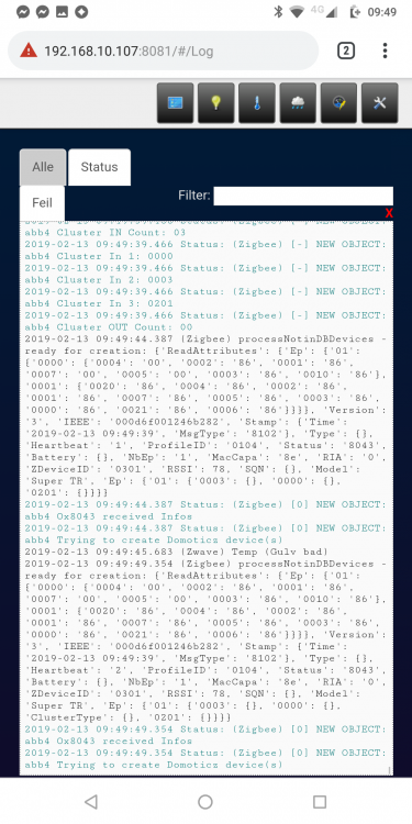

Problemet kommer til termostaten.
Den har satt seg fast på 'Trying to create Domoticz device (s)'
Virker som den looper.. Så det ender med en restarte av Domoticz for at den skal stoppe. Noe som har erfaring ang dette?

Termostaten har jeg fått hjelp med fra han som laget plugin.
Var veldig behjelpelig med å få den til å fungere. Postet innlegget i https://www.domoticz.com/forum/viewforum.php?f=68 og merker topic med Zigate. Etter bare noen minutter, er han på saken. Så nå har jeg en temperatur fra termostaten og en setpoint ?
