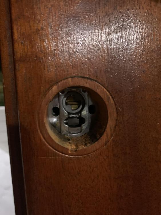

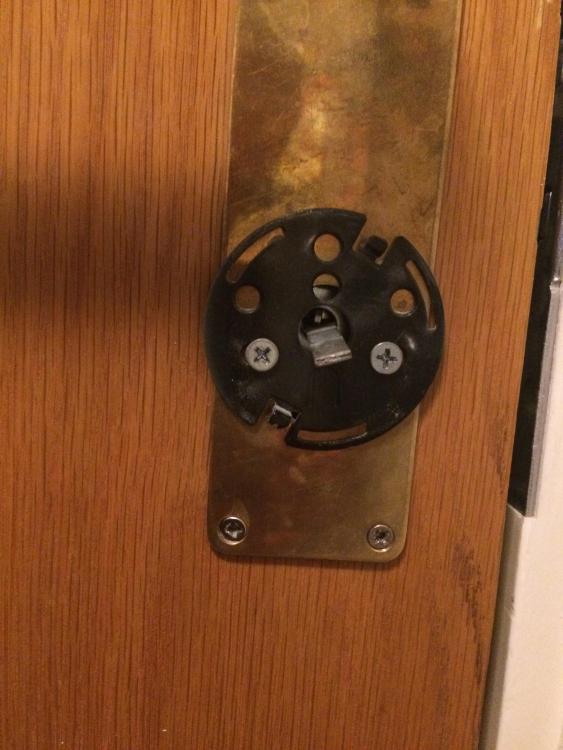

 Ja. Er det ikke en skrue der inne? Trenger ikke nødvendigvis skru den helt ut.
Hmm... har prøvd å skru den ut
nå, men det virker som den bare går rundt og ingenting løsnet. Antar det et en skrue for hver side av døra, sånn at jeg ikke skal løsne den som er til venstre?
En stund siden jeg har gjort lignende selv. Så litt eldre ut den låsen der, så mulig du må lirke litt å kanskje bruke litt mer makt enn du tror, kan også være at den må være i en bestemt stilling før den kommer ut (altså at du prøver å dra den ut både låst og ulåst). Skal bare være å dra den ut. Prøv å løsne begge skruene.
Nei, dette går nok ikke... :(
Den skrår nå litt nedover og har ikke plass til å rotere... må jeg bytte låsekasse også da? :(
Nei, jeg ga opp for i kveld. Uten den lille skiva så er det jo ingenting som holder låsepinnen på plass, så da vil vel den bare falle ut? Får sende en e-post til Intin eller Danalock og be om litt råd. :)

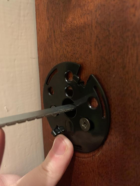

Hei... har montert en Danalock på 5116 og måtte montere den opp/ned, altså 180 grader. Det fungerer helt fint.
Flott! :) hva med den lille platen inni låsen? Trengs ikke den?
6 minutter siden, Aladin skrev:
Den må du montere på, litt over et år siden jeg monterte min og det tok litt tid å finne ut av det. :o

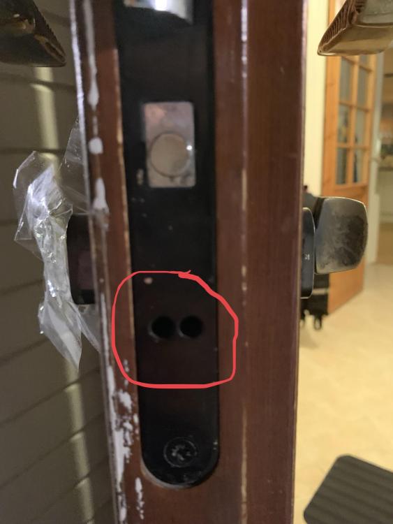

Men hvordan festet du den? Er jo ingen skruehull å skru den fast i?
Ser ut til at det er akkurat 35mm lengde på pinnen hos meg. Vil pinnen da holdes på plass av Danalocken (den sier 10-35mm lengde)? Eller bør jeg korte den ned ett hakk?
Du bør vel prøve å montere den, så vil du vel se om du må kappe av en bit til slutt. Jeg husker jeg sleit med å få festet låsen, mener jeg festet den i to hull i låsekassa.  Jeg byttet også sylinder, den gamle hadde en flat firkant i enden, måtte ha en med spor i enden. Det demrer ?

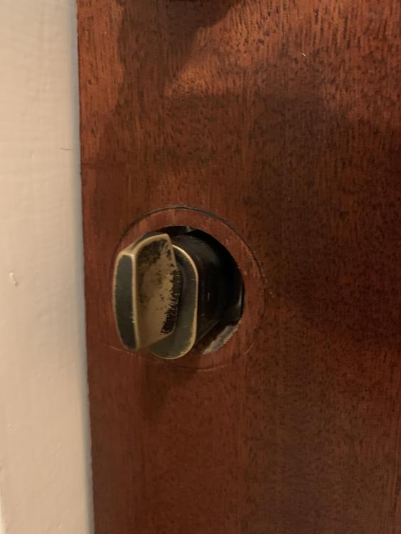

Den passer med det avlange sporet på bildet, men det er jo ikke hull man kan skru noe i (ingen gjenger, osv). Ellers ser sporet riktig ut - får rotert låsen med pinnen med fingrene. :)
1 time siden, ZoRaC skrev:
Jeg har festet den i de to hullene på siden av sluttstykket, som ser riktig ut, var det bolt m/mutter tro?  Litt sent i dag, men jeg kan ta av låsen i morgen og kikke og ta noen bilder hvis du trenger det.
Om du har mulighet til det, så hadde jo det vært helt supert! :D

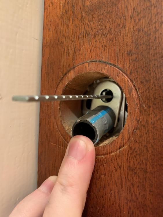

Fikk svar fra Intin kl 0802 i morges!
Sitat
Vi har løst det på tilsvarende dører med litt «spesial tilpassing».
   Ved å lage et avstandsstykke i plast (her vist med hageslange) ? så får du press på U-platen. Viktig å teste låsefunksjon, at vrideren går lett.
   Kanskje ikkje så elegant, men det enkle er ofte det beste.
Var jo ikke så dumt det. :)
De bekreftet også at det ikke var noe problem å snu platen 180 grader. ?

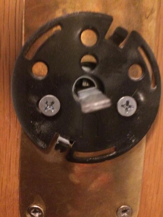

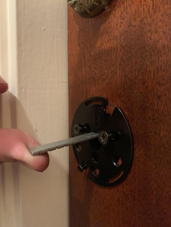

Hei!
Legger ved 2 bilder av min lås som er montert "opp/ned", den er festet i hullene i låskassen med koppemutter fra motsatt side. Det var mye fikkel å få til men den fungerer som den skal, det skal også være mulig å feste U-platen.

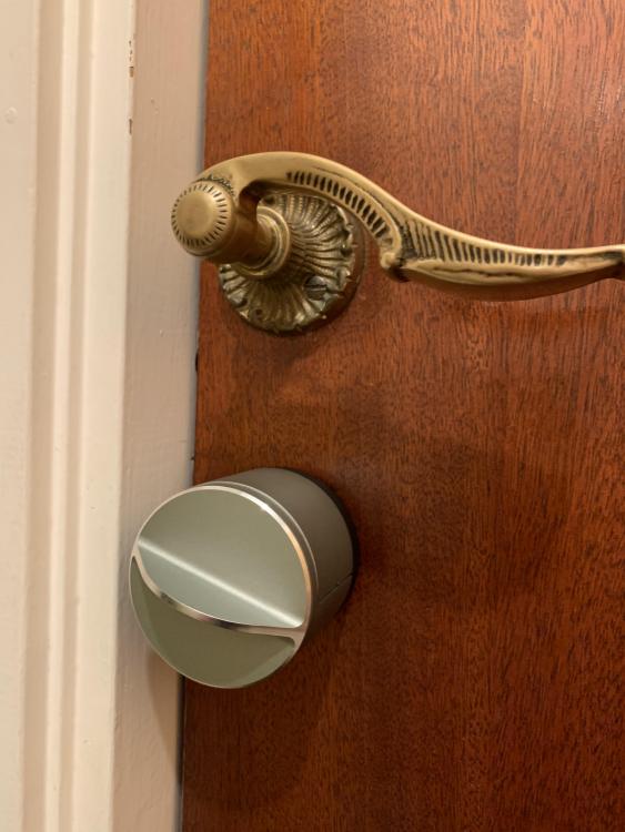

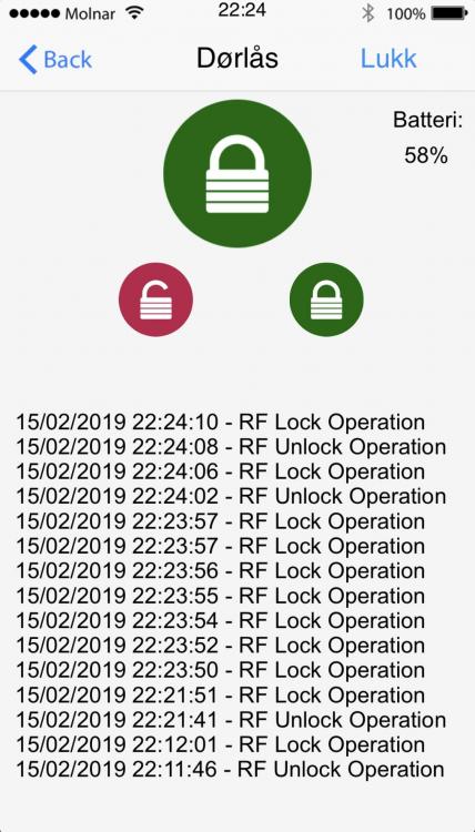

Måtte bruke hageslangetrikset eg også, men det ser ut til å fungere bra ? Måtte ha 3 forsøk før inkludering i HS gav alle child devices, men det gjekk i orden til slutt.
Men eg skjønna ikkje korleis eg får låsen inn i Danalock-appen. Tips?
Du har nok gjort samme feil som meg... ? det står et sted med liten skrift at man må koble til mobilen med BT først, deretter Z-wave. Så du må nok ekskludere den igjen, legge den til på mobilen og så inkludere på nytt. Jeg holdt låsen 10 cm fra sentralen ved inkludering - da gikk det ganske greit. :)
