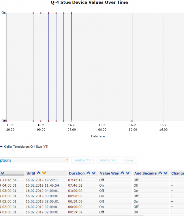

Har satt opp event for å slå på varme når strømprisen er under Low i TibberSeer.
Men av en eller annen grunn, så vil ikke SDJ-vstat godta dette.
Mode endres til Dag når eventet trigges, og varmen slår seg på, men varmen slår seg automatisk av igjen med en gang.
Varmen slår seg ikke på før kl 04, da den skal slå seg på i henhold til Schedule i SDJ-Vstat.
Mistenker at det er et problem med SDJ-Vstat som jeg har oversett.
Noen som har noen tanker eller forslag?

Endres mode til natt(?) Når varmen slås av igjen også?
Har du et event som setter til vstat til natt som slår inn her?
Feilsøket litt selv igår og snakket med han som laget plugin.
Og det kan se ut til at jeg hadde et event som endret tilbake til Auto samtidig.
Har endret på dette, så får se i natt når prisen går under Low igjen.
Om det så er tilfelle, så kan det se ut til at jeg har opplevd det jeg har fryktet.
Begynner å få såpass mange events at de begynner å jobbe mot hverandre og føler jeg mister oversikt ?
