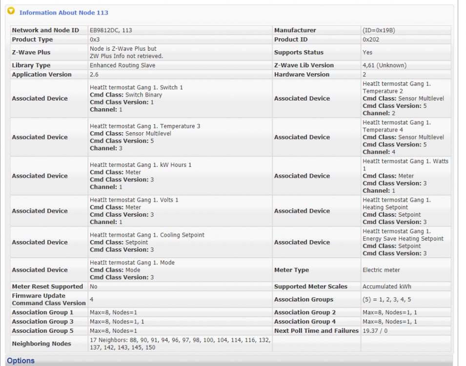

Monterte sist sommer to HeatIt-termostater v. 2.6. Funker knall - helt suverent.

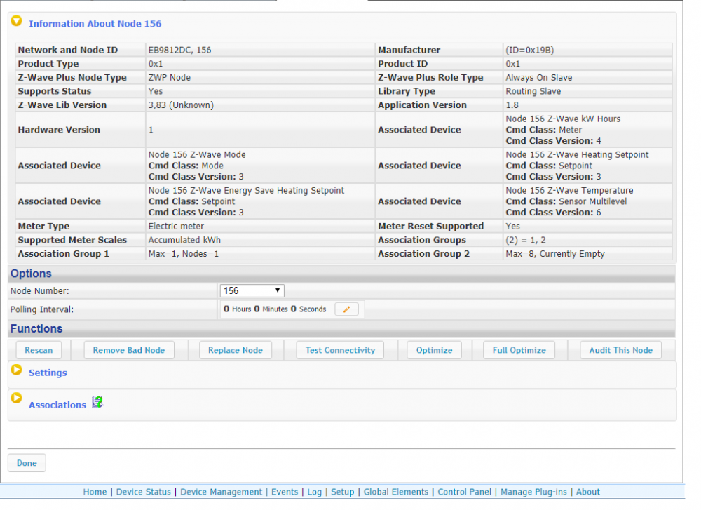

Elektrikeren monterte i dag to nykjøpte fra Elektroimportøren, som det etter montering viser seg å være eldgamle med fw v. 1.8. Disse oppfører seg mildt sagt dårlig.
På 2.6 får jeg 11 devices og fem assosiasjonsgrupper, her får jeg bare seks devices og to assosiasjonsgrupper.
- Nummer 1: Hoveddevice, kW Hours, Temperature, Mode, Heating Setpoint, Energy Save Heating Setpoint
- Nummer 2: Hoveddevice, kW Hours, Mode, Heating Setpoint, Energy Save Heating Setpoint, Temperature
Har forsøkt å ekskludere og inkludere, samt rescanne og optimalisere. Uten hell.
Funksjonaliteten skal vel være lik, selv om de er eldre?
Noe fornuftig å gjøre, eller bare å leve med det?
(Screen som viser innstillingene fra v2.6 og v1.8)

Jædda... Ikke rart ting ikke stemmer når jeg har to Heatit Z-TRM2 og to Heatit Z-Wave. Ser jo tegninga med at jeg kan skaffe utstyr og flashe til v1.92.
Case closed :/
